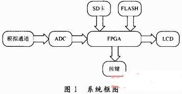

本设计的系统框图如图1所示,得益于FPGA的灵活性,系统的大部分功能都在FPGA内部完成,使得整体结构非常简洁。外围电路主要包括A/D转换模块、LCD显示器、SD卡、FLASH和按键。
A/D转换模块的功能是实现模拟信号到数字信号的转换;FLASH模块的功能是存储SoPC(System-on-a-Programmable-Chip)片上系统的固件程序;SD卡模块的功能是实现测量信息的长期、大量存储,提供与PC机的接口,便于后期在计算机上进行分析;LCD模块的功能是对测量信号波形和相关参数的实时显示;按键模块的功能是提供整机的调节和控制接口。

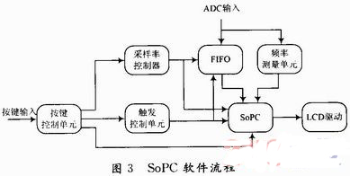

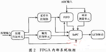

FPGA内部系统框图如图2所示。它主要由采样率控制器、触发控制单元、FIFO控制器、频率测量单元、按键控制单元和LCD驱动器构成。

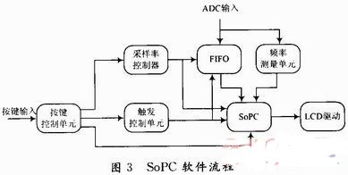

系统开机调用相关函数初始化LCD,SD卡和FAT文件系统之后,首先绘制图形界面,输出固定信息,接着读取波形参数,将其显示在LCD上,然后等待FIFO写满。若FIFO写满则将FIFO数据读入缓冲区中,同时在屏幕上绘制波形,获得波形的最大和最小值。最后如果有用户按键输入则处理按键事件,否则检测波形参数是否变化,若有变化则更新显示,否则等待FIFO写满,进行下一次显示。流程如图3所示。

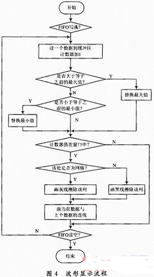

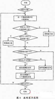

(2)波形显示。波形参数显示完成之后,CPU进入等待状态,若FIFO写满信号为1,则开始读FIFO数据并显示波形。流程如图4所示。

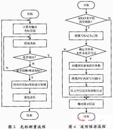

(4)光标测量。在停止状态若检测到光标测量为1,则进入光标测量状态。首先将2个光标的y轴坐标转换为实际电压值输出到LCD,然后计算2个光标电压的差值输出到LCD上的相应位置处。再根据分频系数将2个光标的x轴差值转换为实际的时间,输出到LCD。最后绘制2个十字光标,每个光标由一横一纵2条直线构成,其交点位于波形上。
光标绘制完成后检测用户按键,如果有左右移动或光标切换按键操作,则对相应光标的x坐标做加减运算,然后从缓冲区重新读取波形输出到LCD,将之前的信息覆盖,接着再次调用光标绘制函数绘制新的光标位置和光标的信息。流程如图5所示。
(5)将波形保存到SD卡。在停止状态若检测到保存按键输入,则将数据保存到SD卡。首先在FAT表中查找空簇,返回簇号,并在FAT表中标记该簇已被占用,同时更新FAT表。然后在根目录中查找已存在的DAT文件,若有DAT文件则返回最大的文件名,否则返回0。然后将缓冲区的数据写入SD卡的对应扇区,扇区地址=根目录地址+根目录大小+(簇号-2)×每簇的扇区数。接着在根目录中找到一个空闲项,将文件名称、大小、所在簇写入该项,即完成文件的保存。最后在LCD上输出相应的提示信息。流程如图6所示。
