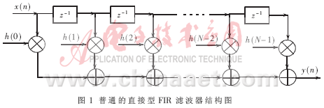

普通的直接型FIR滤波器结构如图1所示。
FIR滤波器实质上是一个分节的延迟线,把每一节的输出加权累加,便得到滤波器的输出。对于FIR滤波器,幅度上只需满足以下两个条件之一,就能构成线性相位FIR滤波器。

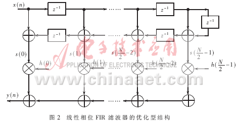

对于线性相位因果FIR滤波器,它的系数具有中心对称特性,即h(i)=±h(N-1-i)。令s(i)=x(i)±x(N-1-i),对于偶对称,代入式(1)可得:
根据方程(4),线性相位FIR滤波器的直接型结构可以改为如图2所示的结构,从而使N次乘法减少为[N/2]次,加法次数增加了[N/2]次(N为偶数),总的运算量减少。

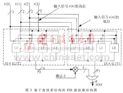

这时的乘法和加法就可以并行地采用查找表实现,其结构示意图如图3所示。
在图3中,右面4个信号是输入的低位bit,左边是输入信号的高位bit。低位和P1最多使用4bit,由于系数固定,查找表实现起来很方便;高位和P2可按同样方法计算。在该结构中,部分积P1和P2可以利用Virtex-E的4输入查找表实现,所有的计算都可并行完成。由于输入为2bit,因此只用了一个加法器;对于更多位数的输入来说,将需要更多的加法器。这样就实现了将乘法器转化为加法器,减少了逻辑资源,优化了设计。

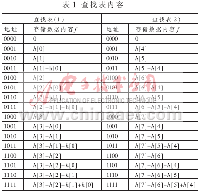

滤波器抽头数是16个,考虑到线性FIR滤波器的偶对称特性,只考虑8个独立滤波器抽头数,则需要一个28×8的表(其中指数8指的是8个滤波器抽头数,后面的8指的是输入数据的位宽)。但是Virtex-e FPGA只能提供4输入的查找表,所以要对查找表的地址进行电路分割。将8位地址线分为高4位和低4位,分别作为两个24×8的查找表的地址输入,从而指数倍地节省了硬件资源。
查找表的具体内容如表1所示。

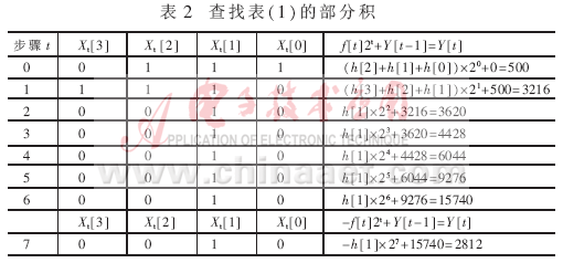

2.2.2 查表计算部分积累加和的过程
假定输入数据x[n]的值x[0]=110=000000012c,x[1]=-110=111111112c,x[2]=310=000000112c,x[3]=210=000000102c。(注:2c代表用二进制补码表示,最高位为符号位。)
查找表(1)的部分积如表2所示。
数据校验结果:h[0]x[0]+h[1]x[1]+h[2]x[2]+h[3]x[3]=2812。
说明利用分布式查表算法的计算结果与直接计算结果相同,算法正确无误。

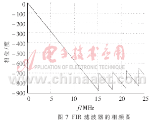

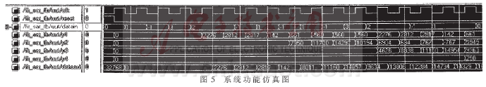

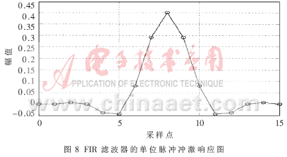

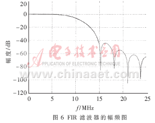

系统仿真的时序图如图5所示。所设计FIR滤波器的幅频、相频、单位脉冲冲激响应如图6~8所示。
