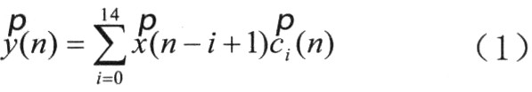

2D—FIR滤波器结构采用卷积型,它对输入数据的处理就是进行卷积运算[3],如(1)式所示:

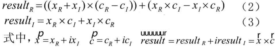

(1)式中各量全为复数:xρ(n)为输入数据为滤波器抽头系数。由(1)式可以看出其运算过程是先作复数乘法运算,再将乘积结果作复数加法得到一个复数乘法由4个实数乘法和2个实数加法构成。而相同位数的实数乘法器与实数加法器相比会占更多的硬件资源,也会对电路性能产生更多的负面影响。通过优化后的复数乘法如下:
比较(2)式和(3)式可以得到两个式子中xR×CI、xI×CR是共有项,故优化后的复乘法器需3个实数乘法器和5个实数加法器。如果抽头系数为常数cR-cI,可以事先计算,还可以省一个加法器。通过Quartus II编译、分析可以看到复乘法器性能提升了近14%,同时器件资源占用却下降了17%。因为滤波器共需15个复乘法器所以总体上减小的逻辑单元非常可观。

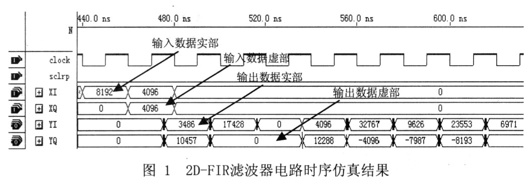

电路仿真结果如图1所示,输入数据为[1+3*i,5,0,0,0 0,0,2,3.5,1+2*i,0,0…],抽头系数在模块中设为[0.851*i,0,0,1,-i,1.15-0.4.i,0,0,0,i, 0, 0, 0, 0,图1 2D—FIR滤波器电路时序仿真结果
0.1*i]。为了方便验证仿真结果,事先计算出输出数据并转化为带符号位的整数[-10457+3486i,0+17428i,0,4096+12288i,32768—4096i,9626—7987i…]。从图3中的仿真结果可以看到,经过十几个时钟周期的延时后复数FIR滤波器的输出为[3486+10457 i,17428,0,4096+12288i,32767-4096i,9626-7987i…],前面两个数据与计算结果不一致是因为:复滤波器刚开始工作时内部移位寄存器默认的数据是0而不是外部输入的数据,当数据全部装载入滤波器后,计算结果完全满足设计要求。
