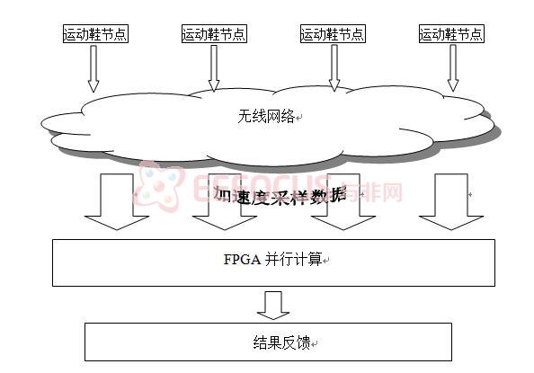

3 系统软件流程
图 1 多节点数据判断的软件流程
上图所示为多节点回传采样数据并调用并行计算的过程,运动鞋节点与FPGA芯片的通信通过无线网络来完成。FPGA芯片根据接收到的采样数据、调用判断算法来判断违规现象并进行警示。

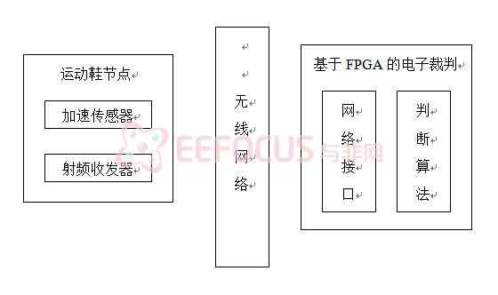

4 系统框架
图 2 系统框架
上图所示为系统的组成结构。运动鞋节点主要有加速传感器的驱动程序,射频收发器的驱动程序;FPGA端主要有无线网络接口、犯规判断算法的Verilog HDL模块。 |
