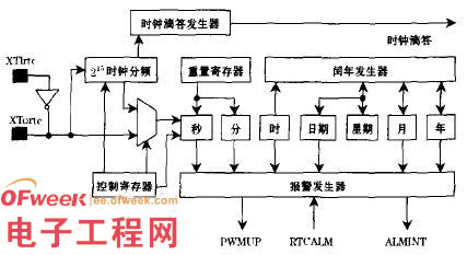

S3C2440内部RTC模块结构框图如图1所示。S3C2440处理器的RTC模块依靠外部32.768kHz晶振提供基准时钟,系统能够在断电的情况下由后备电池供电继续工作,能够将8位数据转换为BCD码的格式传送给处理器。这些数据包括秒、分、时、日期、星期、月、年。
如图1所示,RTC模块由基准晶振的连接引脚、时钟滴答发生器、215时钟分频器、控制和重置寄存器、闰年发生器、报警发生器以及BCD数字(秒、分、时、日期、星期、月、年)等几部分组成:XTlrtc与XTortc是连接外部晶振32.768kHz的两个引脚,为RTC内部提供输入。215时钟分频器负责对基准频率进行分频。时钟滴答发生器可以产生时钟滴答,它可以引起中断。闰年发生器按照从日期、月、年得来的BCD数据决定一个月最后一天是28、29、30还是31号(也就是计算是否是闰年)。报警发生器可以根据系统设定时间和当前时间决定是否报警。控制寄存器控制包括读/写BCD寄存器使能、时钟复位、时钟选择等。重置寄存器可以选择”秒”对”分”进位边界,提供三个可选边界:30、40或者50秒。
图1S3C2440内部RTC模块结构图 |
