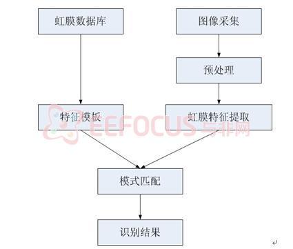

1.方案基本功能框图及描述
     本方案通过摄像头采集测试者的虹膜图像,通过预处理以及特征提取,得到待测特征数据,与数据库中的特征数据进行模式匹配,从而识别测试者的身份。

  具体模块包括:数据采集模块、图像预处理模块、数据库搜索、模式识别、最终结果输出等。
