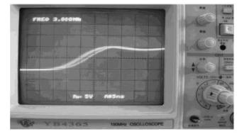

假设系统时钟频率为200 MHz,以输出3 MHz方波为例,从模拟示波器观察到的结果如图1所示。
图1 3MH方波测试结果
图1中存在明显的双边沿现象,且两条上升沿的间距为5 ns,刚好等于系统时钟的周期。这种现象可称为方波重影。

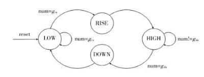

第二步,定义一个状态机,假设计数器的计数值为num,简化后的状态转移图如图5所示。
图5 状态转移图
状态RISE标记的时钟节拍是grl,处于此状态时,如果原始方波信号为高电平,便得到a点;如果原始方波信号为低电平,便得到b点。状态DOWN标记的时钟节拍是gda,处于此状态时,如果原始方波信号为低电平,便得到c点;如果原始方波信号为高电平,便得到d点。

使用新的方波算法后,可得测试结果如图6所示。
图6 方波改进算法测试结果
对比图6和图1可以看出,方波重影的宽度从5 ns缩短至3 ns,并且上升沿呈实心状,不再由两条边沿组成。
另一方面,图6和图1中,方波的上升时间均为15 ns左右,这说明方波改进算法并没有导致上升时间的增加。
