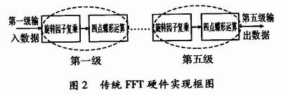

1024点的基4-FFT共需要5级蝶形运算,每级需要计算256个蝶形,其传统实现框图如图2所示。

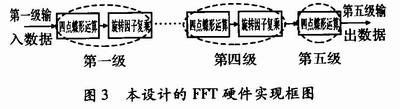

考虑到第一级蝶形运算不需要旋转因子,所以第一级的旋转因子复乘模块可以省略,但本设计的硬件结构需要循环利用,一般情况下,可以对第一级数据进行×1运算,再进行4点蝶形运算。不过,考虑到我们并不关心每一级蝶形运算后的结果,本文提出了一种蝶形运算的新结构:即先进行前一级的4点蝶形运算,再进行本级的与旋转因子复乘运算,如图3所示。
可以看出,图3减少了一个旋转因子复乘模块,不但节约了一次乘法运算时间,也省略了第一级旋转因子,更好地利用了硬件结构。

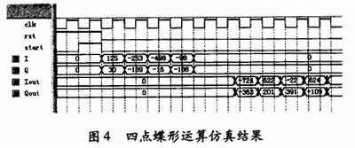

首先,在QuartusⅡ环境中对4点蝶形运算时序仿真,采用流水线设计,连续输入连续输出,仿真结果如图4所示。
由图4可以看出,输出比输入延时6个时钟,这在系统的控制核心地址产生单元的设计中需要考虑到。

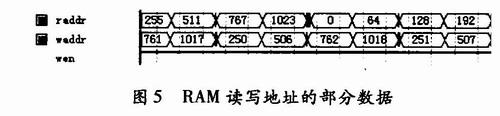

第一级读取节点地址的顺序应该是:(0,256,512.768),(1,257,513,769),……,(255,511.767,1 023)。易观察其读地址的规律如下:设读取次序的二进制编码为bit[9:0];则读地址的二进制编码为{bit[1:O],bit[9:2]},并且依次可以推出第2、3、4级的读地址二进制编码分别为{bit[9:8],bit[1:0],bit[7:2]},{bit[9:6],bit[1:0],bit[5:2]}、{bit[9:4],bit[1:0],bit[3:2]},而最后一级输出数据的地址二进制编码则为:{bit[1:0],bit[3:2],bit[5:4],bit[7:6],bit[9:8]}.图5给出了第1级读地址和第2级读地址的部分数据,也可以看出第2级的写地址即是第1级的读地址。
图1中的地址产生单元作为系统的控制核心,不仅要生成每一级的RAM读写地址,还要产生RAM写使能信号、输出有效信号以及4点蝶形运算单元和旋转因子产生单元的启动信号,由于时序电路还需要考虑器件延时,例如上文提到的4点蝶形运算输出比输入延时6个时钟,以及RAM存取数据输出比输入延时1个时钟,这些都需要在控制核心中考虑到。

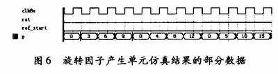

1.4旋转因子产生

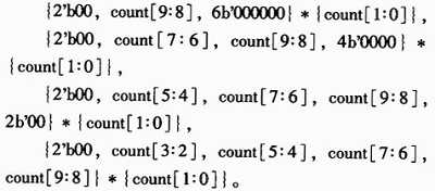

对于1 024点FFT蝶形运算,需要1 024个旋转角度(即2π的1 024等份),其中第一级不需要复乘运算,第6级只是将数据进行整序没有运算单元,其他4级都需要旋转因子。本设计采用将旋转因子预置于ROM中,通过查找表方法得出每一级运算的所需的旋转因子。根据旋转因子的可约性,后几级运算所需的旋转因子都可以在第一级运算的旋转因子中找到,因此无需另外存储。旋转因子在ROM中的存储规律是:旋转因子相位角p处存储旋转因子W=*****.定义一个10 bit的计数器count[9:0],则第2、3、4、5级ROM的相位角规律按照Verilog语法可表示
为了节省资源,本设计只在ROM单元中存储了前256个旋转因子数据,即第一象限因子
其余象限的因子可通过象限转换后得到,这样就大大节省了存储单元的硬件资源。图6为旋转因子产生单元在QuartusⅡ环境中仿真结果的部分数据。

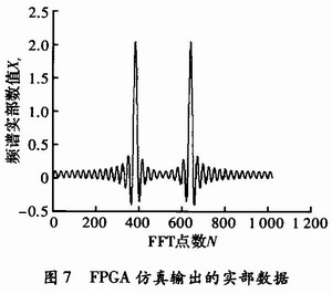

输入数据为s=1 024×cos(2π×f_in×t),其中f_in=50 M,Fs=80 MHz,n=40,t=0:1/Fs:(n-1)/Fs,利用QuartusⅡ软件对系统在100 MHz的时钟环境下进行了仿真,将仿真输出结果转换成tbl文件并利用Matlab软件读取后,得到如图7所示的频谱数据图(实部数据部分)。
图8所示为Maflab自带FFT函数对于输入相同1 024点数据的FFT计算结果(同样为实部数据部分)。
通过比较可以看到,本设计的仿真结果与Matlab的仿真结果基本一致,可以正确高效地计算出1 024点FFT数据。
