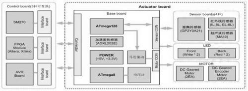

利用高性能MCU ATmega128L芯片通过传感器采集当前的状态及驱动DC马达进行移动, ATmega128单片机为基于AVR RISC结构的8位低功耗CMOS微处理器。由于其先进的指令集以及单周期指令执行时间,ATmega128单片机的数据吞吐率高达1MIPS/MHZ,小车采用4轮驱动车轮形移动机器人,配有4个DC直流马达及多种传感器,具有卓越的旋转能力和稳定性好的特点,小车控制框架如图2所示:
图2小车运动控制示意图
