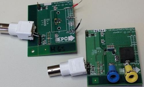

图1显示了用来进行测量的两个评估板。这两个评估板都配备了一个栅极稳压器、一个驱动器、一个脉冲调节器和两个eGaN开关。右侧的电路板是一个完整的DC-DC转换器,其含有一个Gen4单片半桥(两者在同一晶圆上开关),并含有一个L-C输出滤波器。左边的评估板在半桥配置上采用了单独的Gen3 eGaN器件,没有L-C输出滤波器。在这两种情况下,外部脉冲发生器通过焊接到测试板脉宽调制(PWM)输入的BNC连接器来提供PWM信号。在输入电压为5V和12V的情况下,我在各评估板上测量了开关上升时间。
图1:这里仅在左侧的电路板上配备了半桥配置,右侧的电路板配备了完整的DC-DC转换器。香蕉插座可将测试板连接至电子负载。通过BNC连接器可连接至外部脉冲发生器。
