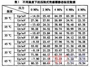

对压阻式压力传感器进行温度补偿,可以在一定的工作温度范围内选定。表1列出了在20℃~65℃间6个温度状态的静态标定数据,同时在选用的压阻式压力传感器量程范围内选了5个标定值,因此获得了30个标定数据。其中,20个数据对网络进行训练,10个数据作为网络校验样本数据。
从表1的标定值可以看出,在输入压力值不变的情况下,工作环境温度改变,压力传感器的输出电压值也随之改变。

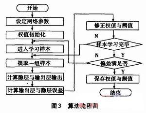

温度补偿系统BP神经网络Ot和分别为归一化的网络输出的计算值与标定值;m为样本序号;M为样本总数;训练的样本数越多,网络的计算结果Ot的偏差越小。根据标定实验提供的学习样本,采用BP算法学习修正网络的权值和阈值,直到满足精度要求为止。训练后的神经网络仍不能使用,必须使用附加样本进行性能验证,如不能满足要求,就需要重新训练网络,所以神经网络的训练是一个反复的过程。
1.4 学习算法的图形化编程
在LabVIEW中要实现神经网络,可通过多种方式实现:利用CIN节点调用外部编译好的C或者C++程序;利用MATLAB Script节点编辑或调用MATLAB程序;利用LabVIEW本身的图形编程语言编程实现。
同上述两种方法相比,用LabVIEW本身的图形语言来编程有很多的优势。LabVIEW的G程序是独立于运行平台的,不需要依赖其他软件。而且作为一种图形化的、数据驱动的程序语言,LabVIEW可以更方便地实现给定的算法,程序更加清晰明了,修改起来也更加方便。同时利用子程序技术,可以大大提高程序的利用率。基于此,本文采用图形编程的方法来实现神经网络控制。图3为实现BP算法的LabVIEW程序。
