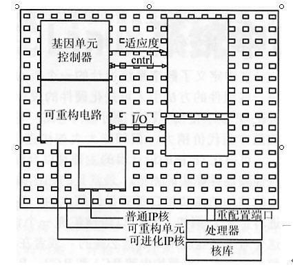

图 1 FPGA 中的 可进化ip核和 普通 ip核

如图1所示,可进化IP核由可重构电路,基因单元和控制器构成(本文中可重构电路是指可进化IP核内的一个部分;可重构器件是指整个可重构平台,如FPGA)。这里要强调的是,基因单元不包含适应度计算,它只实现基因的操作、染色体存储和适应度存储。适应度的计算和环境由其它的核来提供。基因单元生成一些配置并上载到可重构电路中去,环境对这些配置进行评估,并将适应度值发送给IP核。可进化IP核实际上是一个由环境控制的电路生成器。
环境(由其它核提出)和可进化IP核之间的通信如下:首先IP核被初始化(生成初始化种群),然后进入如下无限循环——当环境发生变化后,环境计算当前电路配置的适应度,并判断电路是否适应环境。如果染色体存储器中的配置不可用,则向IP核发出控制信息,IP核开始进化。即基因单元把硬件配置信息作为染色体,根据适应度对其进行交叉、变异等遗传操作,生成一个新的种群。环境对新种群进行适应度计算,并判断是否有满足当前环境的个体(配置)。若没有,向IP核发控制信息,遗传单元继续对电路配置进行进化,直至有满足当前环境的配置为止;若有,则将适应度值发给IP核,IP核用这个新生成的最优配置来重配置可重构电路,并在染色体存储器中保存当前最优配置及其适应度值,等待来自环境的下一个请求。
环境总是要求下载当前最优的进化电路,因此,IP核必须保存目前为止最优的配置,并且在需要的时候提供出去。可进化IP核总是屏蔽重构过程,因此它对于外部环境来说是不可见的。

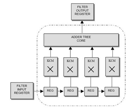

  图 4 由四个RTP核构成的四拍FIR滤波器

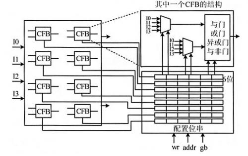

图6给出了一个虚拟可编程元素的例子。这个虚拟可重构电路由8个这样的元素构成,有4个输入和2个输出。这些虚拟可编程元素称为可重配置功能块CFB(Configurable Functional Blocks)。每个CFB对应一个配置位串(这里的位串为6位),其中两个配置位决定了CFB的功能,其它四位定义了输入的连接信息。布线电路由多路器组成,它们由配置存储器中的位串控制。配置存储器由Virtex单元构成,一个Virtex单元包含两个触发器,用于存储配置位串中的两位。配置存储器的所有位都连到多路器,多路器控制布线和CFB中功能的选择。
虚拟可重构电路中CFB的数量由具体的应用决定。虚拟可重构电路用结构级VHDL语言来描述,但是一些基本的电路(例如“MAX”电路)用行为级来描述。虚拟可重构能在不同的目标器件下综合,目标器件并不需要支持部分重构。
图 6 虚拟可重构电路及其中一个CFB的实现

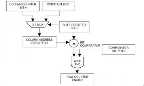

(1)bit n 的生成过程
图 7 输出地址bit n 的生成
图 8 输入地址bit n 的生成
