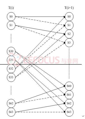

图 2  (2,1,7)卷积码的状态图
译码器的核心部分是ACS单元,传统的译码器结构每产生一位译码需要进行2(n-1)次加比选运算,即2×2(n-1) =2n次加法运算和2(n-1)次比较选择运算。对于(2,1,7)卷积码来说,需要进行128加法运算和64次比较选择运算,这将占用很多的资源并产生很大的功耗,因此,如果能够通过改进ACS单元的结构来降低其规模和功耗,将会使整个译码器的硬件规模和功耗大大降低。

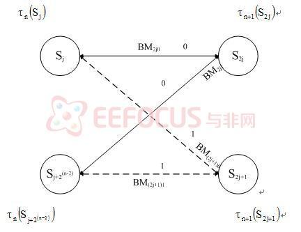

从图2所示的(2,1,7)卷积码的状态图中可以看出:在T(i+1)时刻到达状态S0和S1的是T(i)时刻的状态S0和S32,……,在T(i+1)时刻到达状态S62和S63的是T(i)时刻的状态S31和S63。也就是说,T(i)时刻的状态Sj和Sj+32会达到T(i+1)时刻的相邻的两个状态,并且这两个状态是S2j和S2j+1(31≥j≥0)。这也就是图形单(ButterfllyUnit)。
图3  基二蝶形单元
在图3中,T(i)时刻的状态Sj和Sj+32都是在输入0的时候转移到T(i+1)时刻的状态S2j,在输入1的时候转移到T(i+1)时刻的状态S2j+1。这也就意味着ACS单元中的比较器所比较的两个路径度量值(BM)来自数值上相差32的两个状态。路径度量的计算就是分支度量加上与这条分支相连的前一时刻的状态选择的路径度量,所以,新状态的路径度量为:
                (式2)
           (式3)
从以上的分析中我们可以得出一个很重要的结论:从T(i)时刻的状态Sj(2(n-1)≥j≥0)生成的两条支路,唯一不同的信息就是该时刻状态Sj的输入数据,Sj的上支路输入的是0,下支路输入的是1。因此,一个状态可以只生成一条支路(上支路),另一条支路(下支路)的信息已经包括在这条支路中,要恢复出下支路只需要将上支路的输入数据取反即可。图4.2所示的ACS单元结构中的累加器可以减少一半的工作量,对于本文中的(2,1,7)卷积码的译码器,即由每产生一位译码工作16个时钟周期减少为8个时钟周期(可将时钟频率降为原来的1/2),减少了复用次数,降低了ACS单元的复杂度和功耗。同时,由于ACS单元结构的优化,每个状态只需要生成一条路径,存储的幸存路径数也由原来的128条减少为64条,也同样使结构变得简单,功耗有所降低。

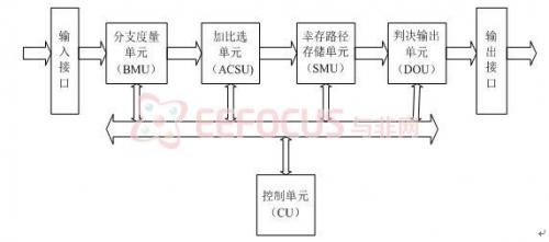

二、项目实施方案
Viterbi译码器大致可以分为四个部分:支路度量模块(BMU)、加比选模块(ACS)、幸存路径管理模块(SMU)和输出产生模块。其 中支路度量模块用于完成译码器输入信号与网格图上的可能路径信号的分支度量计算;加比选模块主要把前一个状态的路径度量与当前输入信号的分支度量相加,以得到该分支的路径度量,然后比较不同分支路径度量的大小,同时找出最小的度量值,并更新该状态的度量值,最后输出状态转移信息;路径管理模块可对加比选单 元输出的状态转移信息进行处理,以便为输出判决做准备。输出模块可根据幸存路径管理单元的输出进行输出判决,最后输出译码信息。Viterbi译码器基本原理框图如下所示。
