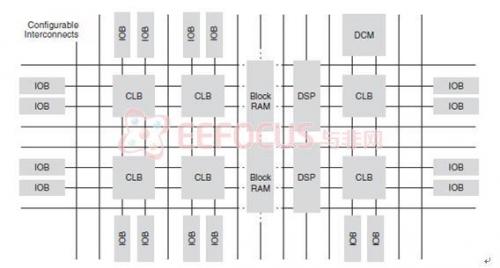

如图1所示,FPGA主要由逻辑控制块(CLB)、输入输出控制块(IOB)和内部连线三大部分组成,同时芯片内部集成块状存储器(BlockRAM)以及数字信号处理单元DSP以满足高速数据处理应用环境的需求。
图1  FPGA内部原理图

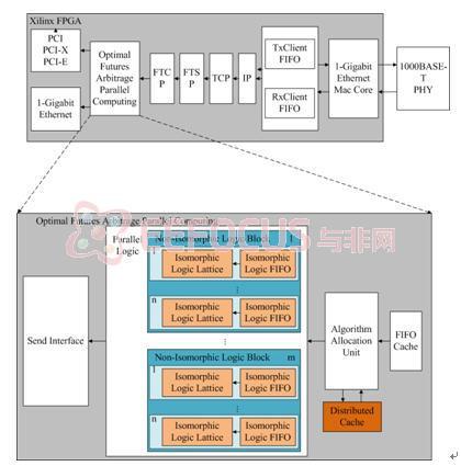

图3-1为系统结构图,主要由数据接收模块、股票信息并行处理模块、数据发送模块组成。数据接收模块主要负责协议包的跨层解析以及包过滤。股票信息并行处理模块是整个系统的算法核心,采用高速并行方式分析股票信息,计算相关指数,并通过数据发送模块快速发布。在股票信息并行处理模块中,算法定向单元负责调度下层的异构逻辑块,异构逻辑块通过同构逻辑晶格完成最基础的数据计算。在股票信息并行处理模块中,将所有的数据存储于FPGA内部的分布式RAM中,突破了IO传输的瓶颈。
图7 FPGA计算系统结构图

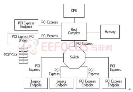

板级数据输出采用PCI-Express接口,PCI-Express接口具有扩展性强、低成本、低延迟、高速率等显著优点。单根链路速率为2.5Gb/s,为了解决本系统的IO瓶颈,在系统输出端拟采用8根链路与PC机通信。那么理论上速度可达到20Gb/s,能够满足系统的速度要求,同时也可以满足系统升级后的速率要求。PCI-Express与PC机连接方式由图8所示,可见PCI-Express的扩展性极强。
图8  PCI-Express拓扑图

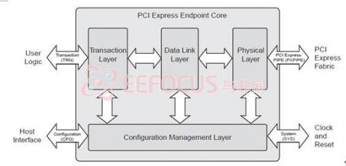

在本系统中主要采用单点的PCI-Express Endpoint与PC机通信,PCI-Express Endpoint功能结构与接口如图9所示,数据主要依次通过Transaction Layer、Data Link           LayerPhysical Layer三层传输到另一端。用户可以通过Configuration Interface对PCI-Express进行配置。
图9  PCI-Express

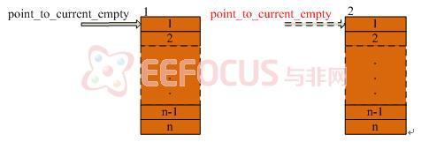

在数据传输密集时,可以配置PCI-Express为突发传输模式,这样,只需经过起始的握手后,便可快速的进行数据传输。如图10所示,在PC机端拟采用乒乓数据缓冲池作为PCI-Express的数据接收缓冲区,当其中一个缓冲区满时,会产生DMA中断通知PC机操作系统,PC机即可对数据进行处理。这种乒乓缓冲池可以在突破PC机处理速度与本系统传输速度不一致的IO瓶颈的同时,减少本系统的IO传输延迟等待。
图10  PC端PCI-Express乒乓数据缓冲池
