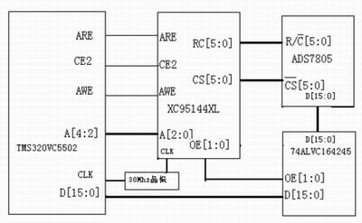

  从硬件角度来看,DSP完成滤波运算的核心工作,而整个系统的控制核心是CPLD,DSP对6路A/D采样的操作是由CPLD产生控制信号,控制着ADS7805的采样触发信号、6个ADC的复用和解复用,以及5V转3.3V电压转换芯片74ALVC164245的选通等。CPLD和DSP的时钟输入采用30MHz有源晶振。CPLD、DSP、ADC和电平转换芯片之间的接口电路如图1所示。
图1 DSP、CPLD与ADC接口电路图
  DSP利用片选信号、地址信号、读写使能信号向CPLD发出指令,CPLD根据DSP的指令向6个ADS7805发出控制信号,启动芯片进行采样并控制DSP完成对数据的读取。由于ADS7805输出的数据要通过电平转换芯片,CPLD还需要控制74ALVC164245芯片的选通和转换,就是图1中的OE[1:0]信号。因此,DSP必须向CPLD提供的控制信号包括CE2片选信号、ARE读使能信号和AWE写使能信号,当DSP读取A/D转换数据的时候,选通74ALVC164245进行电平转换,当ADC对模拟信号进行A/D转换时,不使能164245芯片,以免造成多路数据引起的数据总线冲突。由于有6个ADS7805,所以至少需要分配3根地址线信号(一般选为最低3位地址线引脚)区分这6个ADS7805,但3根地址线信号实际上可以用来表示8个地址,剩余的2个地址也可以利用起来,例如,对剩余的2个地址中的一个进行读操作可以视为DSP发出命令,用以启动ADS7805,这样就可以省去DSP和CPLD之间AWE信号的连接了。CPLD需要提供给ADS7805的信号包括片选信号CS[5:0]和数据读取/启动转换信号RC[5:0],此外,CPLD还要提供电平转换芯片的片选信号,并且需要接入一个时钟信号,用来给CPLD提供时序逻辑的同步时钟信号。

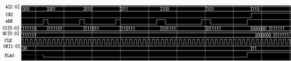

  整个程序采用Verilog HDL语言设计。为了便于测试,增加了一个FLAG标志信号,当FLAG为低的时候,说明DSP正在读取ADS7805转换过的数据。当FLAG为高的时候,说明ADS7805正在进行新一轮的转换。程序设计的重点在于启动ADS7805的新一轮采样,而ADS7805启动采样需要CS和RC同时为低且保持40ns。当DSP读完6个ADC的数据后就要启动新一轮采样。当对第6个ADS7805的读取操作完成后,FLAG标志位被拉高并利用计数器进行记时,输入的时钟频率是30MHz。因此需要让RC[5:0]和CS[5:0]输出信号至少保持2个时钟周期的低电平才能成功地启动下一次A/D转换。根据系统的要求,CPLD程序主要分3个always块。
  第一个模块利用DSP的CE2地址空间选择信号、地址线A[4:2]、ARE读信号以及定义的3位计数器cnt[2:0]作为触发信号。当CE2和ARE都为低时,根据DSP的A[4:2]选择6个中的一个进行读取,其他5个都被禁止,这时,RC[5:0]应该均为高。如果A[4:2]=000,那么CS[5:0]=111110,开始读第一个ADS7805的数据到DSP。为了防止数据丢失,在读数据的时候,RC[5:0]应该始终保持为高,因为如果CS[5:0]和RC[5:0]信号中同一位均保持为低超过40ns,就会启动一次新的采样,这样会造成没有被读的ADS7805产生一次新的采样而丢掉之前转换的数据,对整个系统的结果造成很大的影响。读完第6个ADC以后,在ARE的上升沿将FLAG标志拉高,这时计数器开始记数,根据记数器的数值,当2
  根据以上设计思路,成功地做到了对6路信号的采样和读取控制,达到了预期的效果。仿真波形如图2所示。
图2 CPLD仿真波形图
