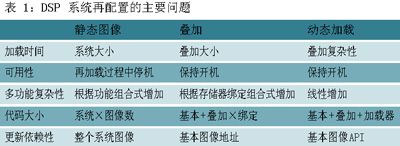

表1总结了DSP系统再配置的关键问题。显示了动态加载与叠加及静态加载属性之间的比较。正如该表所示,与静态图像及叠加相比,动态加载在基于DSP系统的再配置方面具有强大的优势。

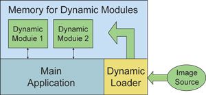

自加载 DSP 应用
在典型的自加载 DSP 应用中,单独的 DSP 运行于主控制程序中,该程序包括动态加载器库(图 1)。这种方法保存了一些动态图像所用的 DSP 存储器。当应用要求动态模块或动态模块组时,该控制程序将调用动态加载器,指定待加载的模块图像。模块图像可位于闪存或二级存储设备中,系统也可从某些设备中读取图像。加载器为每个模块分配存储器,为所选的存储器调整图像位置,建立到主程序的任何引用,并将调整后的图像复制到动态存储器中。当加载完成后,动态模块则与应用无缝集成,就象它从初始化之后即存在于系统中一样。
自加载的典型使用为具备 DSP 功能的支持多种媒体格式的媒体播放器设备。它将每种可能的输入来源、媒体格式、音频效果及输出进程表示为动态模块。当用户选择媒体时,系统将加载适当的模块并开始播放。
图1 DSP 的动态自加载 MCU 控制的加载

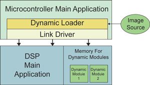

在典型的 MCU 控制的 DSP 应用中,微控制器管理一个或更多 DSP 处理器(图 2)。微控制器选择在每个 DSP 上的哪个 DSP 模块或模块集运行,并使用动态加载器加载适当的模块。这种使用在几个重要方面不同于自加载应用。其一,动态加载器运行于微处理器上,而不是运行于正在加载的处理器上。此外, 微处理器通常代表 DSP 管理动态存储器,因为 DSP 要求非直接存储器分配算法。再者,在微计算机控制的加载中,动态图像的加载可能要求通过接口外设进行输出,因为微控制器可能不能直接访问 DSP 存储器的地址。
主从应用发生于基站、中心局及无线终端中。在基站和中心局中,单一的微控制器管理多个 DSP,每个 DSP 处理多个通道。TI 的 OMAP1610平台是一个典型的无线终端。该设备主要面向手持多媒体应用,其中,系统主机为ARM MCU,其包括 DSP 桥接功能,可控制 TMS320C55x的加载、初始化及代码执行。
图2 MCU 控制的动态加载 现场测试应用

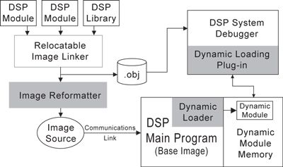

图3 动态加载的应用开发流程 开发动态模块
动态模块的代码开发几乎与标准开发一样。图 3 显示了创建动态模块并进行故障调试的有代表性的开发流程。三个动态加载组件(动态加载器、图像再格式化器以及故障调试器插件)以阴影显示。最初,主应用程序链接至动态加载器库并为动态模块分配存储器。随后,它以正常方式构建模块的可执行程序,不过图像寻址是可通过使用动态加载器执行过程中管理的符号进行再分配的,而不是静态的。
系统将可再分配的图像作为输入提供给图像再格式化器,图像再格式化器对其进行优化,以备下载。再格式化器去除加载过程中非必需的对象代码部分以减小图像大小。此外,再格式化器针对 I/O 流式加载重新安排图像顺序,格式化图像,使其包括在应用中,为确定输入有效性添加校验和,并为控制模块导出的符号提供接口。
当系统需要模块时,系统将其流式提供给动态加载器,动态加载器则对其进行处理,并将其写入保留的动态模块存储器中。由于调试器也必须能够链接至模块,因此调试器插件会检测动态模块是否存在,并确定对
应于动态模块的原始对象文件的位置。插件随后会用所有必需的信息更新开发环境,从而启动全面故障调试。
