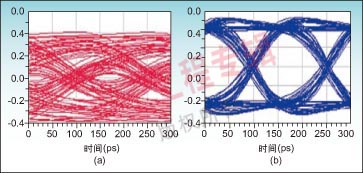

在数千兆速率时,设计师无法简单地通过放大信号来解决信号损失方面的问题,因为这将增大功耗并引起眼图的闭合。眼图的闭合可能是由发射缓冲的阻抗变坏所引起。在版图上或连接器中,反射能量的强度呈现出近端的不连续性。预加重通过加重任何信号变化后的第一个数据符号来对发射信号进行预失真处理,从而消除信道中脉冲响应的前沿过冲和后沿拖尾。
Stratix II GX收发器提供可编程的预加重功能,允许用户根据传输媒质和驱动能力来选取3个抽头中每个抽头的13级中的任意一级。最大的预加重为500%,这对张开1.25m Molex GbX背板上速率为6.25Gbps的眼图来说已经足够。图1a和图1b比较了6.375Gbps速率上对眼图开度的影响效果,该比较用的是40''迹线的Tyco FR4背板。
图1:(a) 无预加重(眼图闭合);(b) 最大预加重设置。 3. 接收机均衡

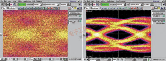

Stratix GX II收发器是完全可编程的,无论是在设计阶段还是在应用阶段,都可以在系统工作的过程中进行编程,并且能够与距离很远的设备以及在工作条件很差的环境下实现互操作性。这就使得用户可以配置均衡器使其在各种信道长度上工作。最大的均衡水平是17dB,采用4级峰值放大器来实现。这确保了所配置的系统能够实现器件速率高达6.375Gbps条件下的最佳信号完整性,而且还省去了极易传递误码、功耗大并基于DFE的外来接收机架构。图2给出了均衡器的SPICE仿真结果。
图2:(a) 到均衡器的SPICE仿真输入;(b) 来自均衡器的SPICE仿真输出。 在设计背板时需要考虑的重要因素是收发器的输出驱动能力,因为最佳信号完整性设置会由于背板版图、背板的插槽数量以及发射卡和接收卡的总体位置不同而变化。由于这种收发器优越的信号完整性性能,使得FPGA能够以6.375Gbps的速率在带有连接器的52英寸FR4背板上工作。这种可编程能力和极具鲁棒性的设计加上低功耗特性使得FPGA可工作在最具挑战性的背板、电缆、芯片或模块以及数千兆互连设备中。
