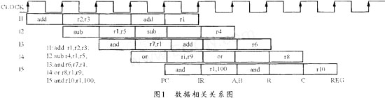

 在上述程序段中,I1指令把寄存器r2和r3的内容相加,并将结果存人寄存器r1,这样,它下面的4条指令均与I1相关,其使用I1的结果如图1给出的数据相关关系图。从图中可见,当每个周期结束时,在时钟上升沿应把数据打入寄存器。在数据没被打入之前,任何从该寄存器读出的数据都是过时的。图1中的I2到I4的3条指令就属于这种情况。它们从r1寄存器读出的数据都是过时的,是不能使用的。I5则没关系,当它读r1寄存器时,I1已将结果写入。

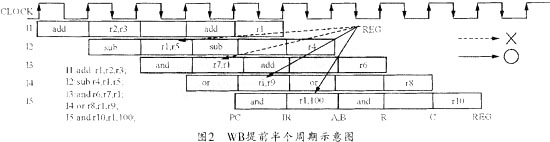

 I1下面有3条指令不能从寄存器r1读出正确的数据。为了减少数据相关指令的条数,设计时可以让写寄存器堆的操作提前半个周期,即由时钟的下降沿打入。实践证明这样做是可行的,因为假定一个时钟周期是10 ns,寄存器堆的访问只需要5 ns。这样,数据相关的指令条数就减至两条,其操作示意图如图2所示。
 3 数据相关问题的解决
在流水线处理器中处理数据相关问题有两种方法:一种是暂停相关指令的执行,即暂停流水线,直到能够正确读出寄存器操作数为止;另一种是采用专门的数据通路,直接把结果送到ALU的输入端,也就是把内部数据前推。描述这两种方法可参考图2所示的方案,即把写寄存器堆提前半个周期,这时,只需考虑两条相关指令。下面以ALU指令为例对暂停流水线的执行方法加以分析。

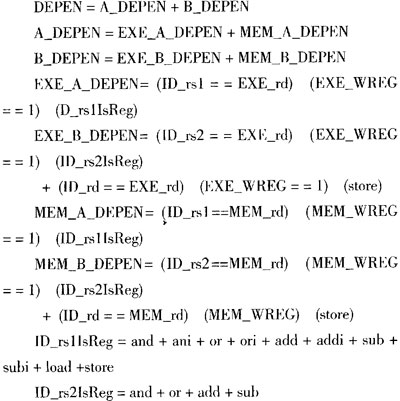

首先考虑数据相关如何用硬件电路检测出来。由于I1与目的寄存器rd、I2和I3的源操作数是寄存器rs1或rs2中的数据,且只有当它们的rs1或rs2与I1的目的寄存器号rd相等时才有可能发生数据相关,因此,硬件电路中要有比较器。由于指令格式中的源寄存器号rs2与立即数部分重叠,而立即数是不会出现相关的,因此,指令操作码必须要参与检测,以区分是寄存器操作数还是立即数。另外,如I1指令的rd一定作为目的寄存器号使用,也就是当结果要被写入目的奇仔器时,后面的指令才有可能与之相关。上述规则用表达式表述如下(它们是在ID级检测数据相关的表达式):
 由于一条指令中的两个源操作数都可能与上一条指令的目的操作数相关,因此,总的数据相关DEPEN由A DFPEN和B_DEPEN两部分组成。A_DEPEN指的是源寄存器rs1数据相关,B_DE-PEN指的是源寄存器rs2数据相关。另外,两条指令I2和I3也都可能与I1相关。如果是在流水线ID级检测数据相关,那么,对于I2来讲,I1处在EXE级;对于I3来讲,I1处在MEM级,因此,A_DEFPEN包括EXE_A_DEPEN和MEM_B_DEPEN两部分。EXE_A_DEPEN的意思是处在ID级的指令与处在EXE级的指令数据相关。同理,MEM_A_DEPEN的意思是处在ID级的指令与处在MEM级的指令数据相关。同样,B_DEPEN也包括EXE_B_DEPEN和MEM_B_DEPEN两部分。
EXE_A_DEPEN为真的条件是:I2的rs1与I1的rd相等(ID_rs1==EXE_rd),rs1字段是寄存器(ID_rs1IsReg),并且I1的rd确实是目的寄存器(EXE_WREG==1)。后一个条件是为排除store指令而加上的。EXE_B_DEPEN与EXE_A_DEPEN类似,源寄存器号(ID_rs2IsReg)所包含的指令要比ID_rs1IsReg少得多。I3与I1的数据相关判断与此类似。
