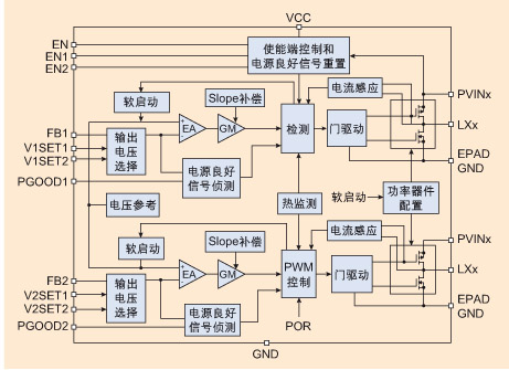

这种完全集成的同步降压DC/DC转换器消除了选择功率MOSFET、确定环路补偿参数等方面的工程工作,并简化了电感和电容的选择过程。总体元件数量减少,因为内部高阶MOSFET是利用PMOS器件实现的,而不是典型的NMOS器件,从而不需要自举电容。内部数字软启动能力和内部环路补偿消除了外部软启动电容器和外部RC补偿网络。热增强型QFN封装,1.1MHz的高工作频率和BOM元件数量减少,成就了面向FPGA和VCCINT和VCCIO电源轨的紧凑型电源解决方案(图1)。
图1:ISL65426的功能性结构图

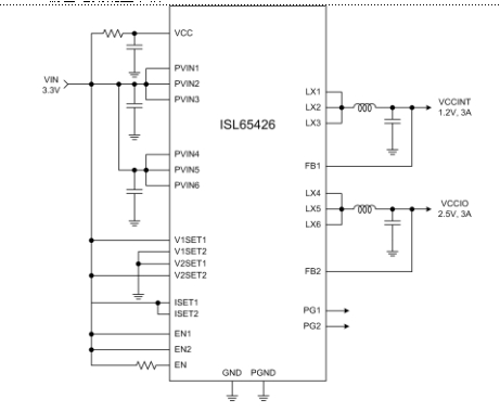

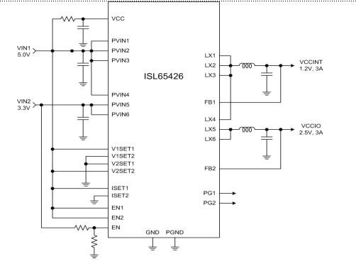

每个电源模块都有自己的电源连接——PVIN,以及电感连接——LX。ISL65426可以用来调节来自一个或两个输入电源的输出电压。随着给定电源设计对负载电流的要求发生变化,可以以最小的努力来重新调整设计。因为ISL65426包含内部电源开关,而且是内部补偿,因此通道之间的负载电流分配的变化通过改变ISET1和ISET2的逻辑电平,以及到芯片的PVIN和LX连接就能实现。图3和图4所示为一些典型的配置。
图3:单电源3A/3A输出电流配置中的ISL65426
图4:单电源4A/2A输出电流配置中的ISL65426
