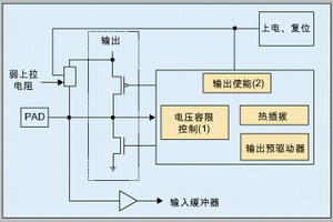

PLD热插拔的基本原理是在加电(VCCINT或任何VCCIO电源)或关电过程中关断输出缓冲。当VCCINT或VCCIO低于阈值电压时,热插拔电路都会产生一个内部的HOTSCKT信号,HOTSCKT信号将关断输出缓冲,以便确保没有直流电流通过管脚(不包括通过弱上拉电阻的漏电流)(见图1)。
当VCC非常缓慢地升高时,在发出加电复位(POR)信号和FPGA器件配置完成后,VCC电压甚至还相对较低。如果热插拔电路在管脚CONF_DONE、nSTATUS和nCEO上实现时,它也不会有响应,因为在这样低的VCC电压下,输出缓冲不会从热插拔电路设定的状态翻转。要解决这个问题,需要去除这些管脚的热插拔特性,确保管脚CONF_DONE、nSTATUS及nCEO在配置的过程中可以工作。
图1所示是Altera PLD热插拔的实现原理框图:POR电路监测VCCINT的电压,并保持I/O管脚的三态,直至器件进入用户模式;I/O管脚到VCCIO的弱上拉电阻防止I/O管脚的电压漂移;电压误差控制电路允许I/O脚在VCCIO和/或VCCINT加电前被驱动,同时还防止器件不在用户模式时I/O脚被排斥。热插拔电路还可以在器件加电以前阻止I/O脚外部信号加到内部VCCIO和VCCINT上来。

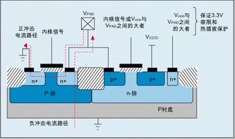

图2是FPGA器件I/O缓冲器晶体管级图示。Stratix、Stratix GX及Cyclone FPGA系列I/O脚的CMOS输出驱动器提供内在的静电释放(ESD)保护。对于ESD电压的冲击需要考虑两种情形:正电压冲击和负电压冲击。当I/O管脚上具有一个正电压时,由于ESD充电事件而发生ESD冲击。这将造成N沟道漏极的N+(漏极)/P衬底之间的结击穿,然后N+(漏极)/P-衬底/N+ (源极)内在双极晶体管导通,这样将ESD电流从I/O脚到GND释放。当I/O脚的电压小于-0.7V(0.7V为二极管的压降)受到负的ESD冲击时,内部的P-衬底/N+漏极二极管为正偏压。因此建立了从GND到I/O管脚释放ESD电流的通道。
