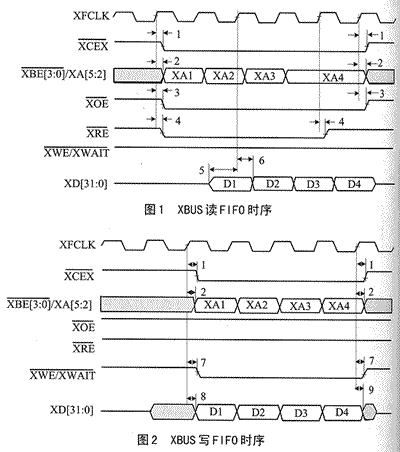

本文中使用XBUS的同步FIFO接口。如果是要读取FIFO,首先FIFO要通过中断信号XINT0来通知XBUS数据已经准备好,然后XBUS响应XCE0、XRE、XOE有效,就开始读取FIFO中的数据,读FIFO的时序如图1所示;如果是要写FIFO,FIFO通过XINT1申请XBUS,然后XBUS响应XCE1、XWE有效,开始一个写FIFO的DMA传输过程,写FIFO的时序如图2所示。
通过分析XBUS读写FIFO的时序关系可以看出,在FIFO实现的过程中需要注意以下几个地方:
①XBUS工作时钟是100MHz,对于大部分的FPGA来说是一个比较高的频率。而且,由于读出的数据要求一定的建立时间(setup time)和保持时间(hold time),这就对内部逻辑的设计提出了较高的要求。
②读FIFO时,必须在使能信号有效之后的第二个时钟周期就把数据输出。对于FIFO内部的双端口RAM来说,这个实现起来不一定能满足要求(有很多RAM是在使能信号只有的3~5个时钟周期才输出数据的)。这样,通用FIFO中就要考虑产生预读逻辑来产生数据,以满足XBUS严格的时序要求。
③XBUS的使能信号XCE0/XCE1/XRE/XOE/XWE的变化时间范围是在时钟有效之后的1~7ns,考虑到FPGA内部的组合逻辑延时和布线延时,这样对有效信号的锁定可能是不稳定的。这就为逻辑设计带来了很大的难度。

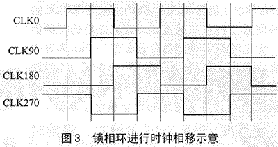

2 锁相环的相移功能
系统时钟是100MHz,为了获得更好的布线效果和系统性能,时钟信号必须经过锁相环到达全局时钟布线网络。同时,锁相环还可以提供多个时钟相移的信号,同样可以连接到全局布线网络来驱动片的时钟信号。以Xilinx公司的SPARTAN2系列芯片为例(Altera的Cyclone或者更高级别的系列也提供了类似的锁相环),使用片内锁相环进行时钟相移的示意如图3所示。

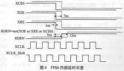

由于DSP的XBUS响应FIFO的中断XINT0时,需要回复XRF、XCE0、XOE三个信号。只有三个同时有效时,才可以读FIFO,所以读使能信号RDEN=not(XCE0 or XRE or XOE);XBUS回复FIFO中断信号XINT1时,需要回复XWE和XCE1两个信号。只有两个信号时有效才可以写FIFO,所以WREN=not(XCE1 or XWE)。
RDEN或者WREN都是由FPGA内部组合逻辑产生的,在FPGA内部组合逻辑的物理延时(tc)为3~5ns。考虑到XBUS的使能信号本身相对于时钟上升沿(td)就有1~7ns,所以使能信号有效相对时钟上升沿来说可能的变化范围为4~12ns,如图4所示。
图3中,系统经过锁相环的相移,驱动FPGA内部逻辑的时钟。相对于XCLK来说,如果XBUS的回应信号的延时为1ns(图4中实线所示部分),则RDEN经过组合逻辑延迟,变为高有效的时候,可以在时钟的第一个上升沿采样到(图4中实线所示);如果XBUS的回应信号延时为7ns(图4中虚线所示),则RDEN经过组合逻辑延迟以后,只能在第二个时钟的上升延才能采样到高有效信号。
显而易见,XBUS信号延迟的变化范围太大,造成了系统设计的不稳定性。要解决这个问题,通过逻辑优化是没有办法来进行的。因为产生使能信号的那一级组合逻辑本身的延迟是无法改变的。
本文灵活地运用了FPGA内部锁相环的移相功能,巧妙地解决了信号XCLK_Shift相对于XCLK的相移问题。而且,经过这个相移以后的时钟信号,无论XBUS使能信号怎么在1~7ns内发生变化,都可以保证在XCLK_Shift的第二个时钟周期采样到高有效信号。这样就确定了稳定的逻辑关系,为可靠稳定的设计奠定了基础。

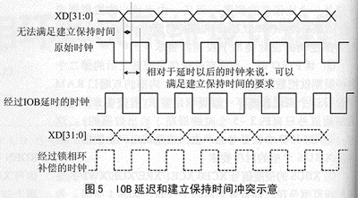

4 使用PLL满足XBUS的建立、保持时间要求
如图1中所示,FIFO中数据输出时需要满足一定的建立和保持时间(图1中为时间5和时间6)。但是,时钟信号XCLK输入FPGA的时候需要首先经过IOB(输入输出模块),然后才能连接到锁相环部分进入全局时钟网络。采用同步输出的时候,输出数据也要经过IOB才可以输出。IOB本身的延时就很容易导致无法确保正确的建立和保持时间,满足不了XBUS的要求,如图5所示。
为了解决这个问题,同样可以采用锁相环进行时钟相位偏移来弥补通过IOB引起的时钟相位偏移。这样,数据端的输出只要相对于经过偏移的时钟信号满足建立保持时间,那么,就可以满足原始时钟信号的要求(如图5中虚线所示)。
