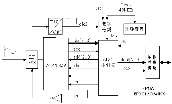

--- FPGA的设计结构如图2所示。数字倍频器的倍频输出提供ADC控制器的采样触发脉冲。A/D转换器ADC0809的操作时序见数据手册,根据其操作时序,ADC控制器来实现ADC0809的数据采集操作,采样的时机由倍频器来控制。控制器每控制完成一次采样操作,则停止等待下一个触发脉冲的到来。倍频器每输出一个低电平脉冲,ADC采样控制器的状态机进行一次采样操作。在倍频器的触发控制下,完成被测信号一个基波周期N个点的等间隔采样,同时数字倍频器跟踪输入信号的频率的变化,尽可能地保持N个点的采样宽度正好为被测信号一个周波的宽度。
--- 测试项目是基于FPGA的AD采样控制器,它是用状态机控制的周期性的重复事件,一次采样操作完成后等待采样脉冲、开始下一次的采样。针对待测项目的周期性,

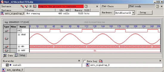

--- 首先将STP文件设置成连续存储模式,并将该文件连同工程一起下载到FPGA中。在连续存储模式下,SignalTap II在clko时钟的上升沿连续采样直到采样点数达到512个。这样,SignalTap II记录了一次采样过程的所有数据,捕获结果如图4所示,从中可以看到FPGA控制ADC0809转换的时序波形。
--- 将图3所示步骤6中的Buffer acquisition node改为Segmented方式,设其值为256 1 bit segments,并将修改后的STP文件连同工程重新下载到FPGA中。和单次触发相同的是逻辑分析仪在ADC0809采样时钟上升沿时触发逻辑分析仪,不同的是因为每一段只有1bit的存储深度,因此捕获1位数据后逻辑分析仪停止,等待下一次满足触发信号再次启动,一共启动256次。在波形显示窗口,设显示格式为Line Chart,这样结果就直观的显示为连续的波形。分片采样,可观察同步采样的结果,图5是连续采样256个点的结果波形。
