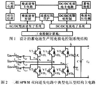

图1示出设计的蓄电池生产用充放电控制系统结构[1]。该系统从原理上可划分为SPWM双向逆变和DC/DC变换充放电两个子系统。前者,在蓄电池充电时,通过三相[url=linkFC|0]PFC[/url]升压控制实现AC/DC变换。将交流电网电压转换成蓄电池充电所需的直流电压;在蓄电池放电时,通过三相PFC恒压逆变控制实现DC/AC变换,将蓄电池释放的能量回馈电网。后者,完成逆变直流电能与蓄电池电能的转换,以保证蓄电池充放电过程中所要求的电流、电压和时间的控制。各子系统采用单独的DSP管理,[url=linkSP|0]DSP[/url]部分以模板化直插结构直接插入工控机的主板,工控机承担整个系统的监控管理。系统由1个逆变子系统和n个(实验样机设计为15个)充放电子系统组成。系统工作时,可通过工控机编组,使后路蓄电池工作于充电状态;n-k路工作于放电状态,这样蓄电池能量就可直接在系统内部进行交换,从而显著提高了节能效果。图2示出三相SPWM双向逆变电路采用的典型电压型结构主电路[2]。
三相反馈电流iuf,ivf,iwf用于跟踪由DSP产生的电流给定信号,从而控制直流端电压Ud的稳定;Ud的反馈电压Ut的值经DSP采样后通过电压调节得到作用于电流内环的电流给定值。
图3示出单相PWM整流电路的相量图[2]。虽然该系统采用的是三相PWM整流电路.但其工作原理与单相电路相似,只是从单相扩展到三相。对电路进行SPWM控制,在桥的交流输入端A,B,C可得到三相桥臂的SPWM电压uiu,uiv,uiw。对其各相按图3的相量图进行控制,就可使各相电流iu,iv,iw为正弦波。且与电压同相位,功率因数近似为1。
由此可知,控制uiu的大小和相位δ即可控制电流的大小和流向,从而控制功率的大小和方向。通过对Ud的恒压控制,实现逆变器的功率流向,从而实现能量的自动双向流动。

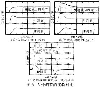

利用PI,IP和变速积分PI数字电压调节器的逆变子系统对该设计方案进行了大量实验。结果可见,采用变速积分PI数字电压调节器的综合性能优于前两种算法。图6示出采用PI调节、IP调节,以及变速积分PI调节时用100M-Tektronix TDS220存储示波器获取的一组直流母线电压Ud的实验对比波形。逆变器起动时Ud由150V升至200V。由图6可见。3种调节器在无静差调节方面的性能相同,而IP的上升时间明显大于另外两种算法;在抑制超调及高频噪声诱发振荡方面,变速积分PI法有着明显的优势,PI系统的起动超调超过20V,IP系统的超调不到10V,而变速积分PI系统则无超调。无振荡,能很快进入稳定状态:在抗干扰性能方面,变速积分PI系统也具有同样的特点。
