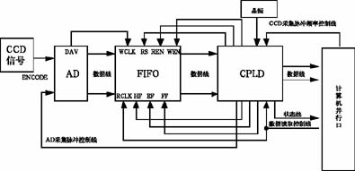

CCD信号采集系统由以下几个部分构成:CCD数字传感器、A/D、FIFO、CPLD、计算机,如图1所示。
当A/D接收到CCD信号并将CCD每一个像素点的电压值转换成12位精度的数字量,送入FIFO中,通过CPLD的逻辑控制解决FIFO和A/D之间的速度不匹配问题,并控制FIFO的数据传输给计算机并行口。

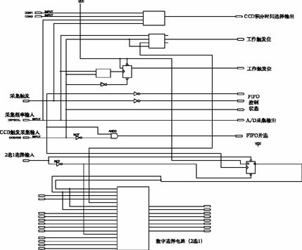

CPLD对整个采集系统进行控制,包括2选1数据选择电路、工作触发电路、CCD积分时间选择电路、FIFO工作状态控制电路,电路图如图2所示。当采集准备就绪,由CCD的采集使能脉冲对采集卡的各个芯片进行初始化,此后,由CCD的采集脉冲通过AD的ENCODE端向AD发出采集脉冲,当AD一次采集完成之后DAV发出高脉冲,此脉冲作为FIFO的写脉冲信号。同时采集脉冲也向数字比较器中的计数器发出计数脉冲,并行口同时检测采集脉冲和读取脉冲的数目,当读取脉冲的数目少于采集脉冲的数目时,并行口向FIFO中读取数据,这样既可以保证FIFO内不会残留有数据,也可以保证读写脉冲能以最短的时间结束,大大缩短了采集时间。一次采集完成之后,等待CCD发出下一次采集的指令。其中并行口向FIFO中读取数据时,每次数据将分成2次读取,每次读取总位数的一半,并加上高低识别位,以使数据读入计算机中后计算机能够分别识别高低位。
