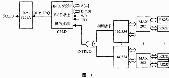

基本原理结构如图1所示。RS232串口通过驱动芯片MAX202转换成TTL电平,通过串口异步通信器件16C554输出中断请求,通过或门获得多个串口的中断请求INTREQ,再通过CPLD与中断控制器相连接。中断线INTREQ通过CPLD主要是在CPLD中做了一个1位的控制寄存器INTEN,用作中断允许控制位,并且根据16C554的中断请求INTREQ和INTEN的状态来最终生成DLY_IRQ,向CPU发出请求。CPU实时响应中断请求DLY_IRQ。在中断服务过程中,CPU按顺序逐个检查多个扩展的串口中断源,有中断请求的就给予服务。当刚刚检查过的中断又出现时,一方面靠CPLD中的一位寄存器INTREQ锁存;另一方面,当上一中断服务完毕时,CPLD中的8位状态机保证了一定时间的延迟。此延时中,中断控制把堆栈内容返回给CPU寄存器,恢复能获得响应。这样,即使在多个串口中断密集发生的环境下,扩展的多个串行口仍可获得实时性和可靠性较高的中断响应。

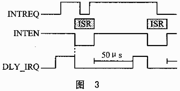

③中断响应的时序如图3所示。
在ISR置位期间,有中断请求INTREQ产生时,此时如果触发了中断,则会使上次中断服务无法完成,因而造成中断丢失。因此,在ISR配置期间,将中断允许INTEN设置为0,防止其它中断请求触发中断,并用INTREQ锁存未被响应的中断请求。退出中断服务后,得中断允许INTEN设置为1,保证其它中断请求能够被响应,并延迟50μs,以确保此次中断服务完全退出。

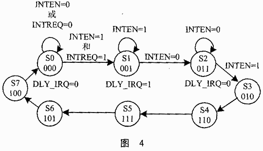

④中断控制寄存器的状态图(描述8位状态机的转换)如图4所示。
在退出中断时,将INTEN设置为1,从状态S3转换到状态S0。时间上延迟了5Δt=50μs,确保当前中断完全退出。INTREQ锁存中断请求,以确保下一中断能获得响应。
