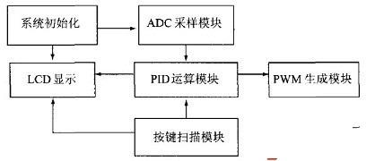

为了构建DSP控制器软件框架,使程序易于编写、查错、测试、维护、修改、更新和扩充,在软件设计中采用了模块化设计,将整个软件划分为初始化模块、ADC信号采集模块、PID运算处理模块、PWM波生成模块、液晶显示模块以及按键扫描模块。各模块问的流程如图3所示。
图3软件模块流程图

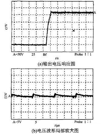

主要技术指标如下:输入电压:三相AC380V±5%;输出电压:DC220V±2%;输出电流:50A;额定功率:11kW.
所得试验样机额定负载时的输出波形如图4(a)所示。由图4(a)实际读数可知,输出电压从0上升到220V的响应时间为1s左右,电源系统具有较快的响应速度。同时,由图4(b)中的电压波形局部放大图可见,输出电压为220V时,电压波动在2V左右,其最大电压波动小于1%.
图4样机额定负载时的输出波形
