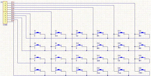

图4:按键阵列图。
按键扫描 假设按键扫描阵列为4×6,PT1[5]、PT1[6]、PT1[7]、PT2[0]、PT2[1] 、PT2[2]为回扫线,PT2[3]、PT26]、PT3[5]、PT3[6]为驱动线。按键阵排列如图4,在本例中,为了节省元件,未在驱动线中串联隔离元件,如果同时按
下与同一回扫线(输入口)连接的两个按键,就会通过两条相关的驱动线造成两个输出端短路。此时可以使用如下方式法避免:初始化时,接通所有上拉电阻,连接按键的各I/O口均设置为输入口,当需要进行按键扫描时,只需将其需要驱动的那一个I/O口设置为输出口并输出低电平,回检读口后立刻将该I/O恢复为输入口,如此反复,即同一时刻只有一条线为输出口,就不会造成故障。
