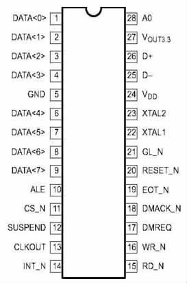

在考虑了若干USB接口芯片后,选用Philips公司的PDIUSBD12作为系统的USB接口芯片,该芯片仅是一块USB转并行接口的系统芯片,所有的应答数据都由单片机提供,能够满足设计需要。
PDIUSBD12是一款性价比很高的USB器件,完全符合USB1.1版的规范,PDIUSBD12通常用作微控制器系统中实现与微控制器进行通信的高速通用并行接口。PDIUSBD12引脚功能如图1所示。
图1 PDIUSBD12引脚图
