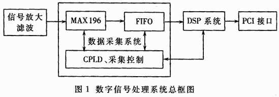

数据采集系统是基于DSP的信号处理系统中的一部分。框图如图1所示。该数字信号处理系统用于随机共振理论在弱信号检测中的应用研究中。整个系统由信号放大、信号滤波、信号采样、高速数字信号处理、与主计算机的高速数据传输接口等部分组成。其中,信号放大是对输入信号进行调理 以满足采样的要求;信号滤波是防止信号产生“混叠现象”;信号采样是完成模拟信号的数字化;高速数字信号处理是在建立随机共振模型的基础上完成各种算法;与主计算机的高速数据传输接口是满足信号检测的实时性,将DSP处理的数据传给计算机以进行进一步的处理。
基于Verilog HDL设计的自动状态机由硬件控制A/D转换以
及自动向FIFO中存储数据,采样频率由DSP系统输出时钟确定,当采样数据达到一帧时,FIFO向DSP申请中断,DSP系统启动DMA完成数据读取。这期间数据采集不中断,从而实现连续的实时数据采集和实时数据处理。数据采集系统由A/D芯片MAX196、逻辑控制芯片EPM7128、FIFO芯片CY7C425组成。控制逻辑用Verilog HDL语言描述,并进行了仿零点和实际验证。

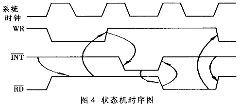

状态机(FSM)完成自动A/D转换和数据存储,控制芯片是EPM7128SQC100。该状态机由系统时钟驱动,产生RD、WR、INT信号,状态机能连续运行,不断地写命令字以启动A/D转换,然后读出A/D的转换结果并同时写入FIFO。时序图见图4。
复位时,产生写脉冲WR,芯片MAX196在WR的上升沿锁存外部输入的命令控制字,开始A/D转换。当A/D转换结束时,芯片INT变为低电平,在下一个时钟的上升沿,RD变为低电平,数据总线上输出数据。当RD信号低电平有效时,INT信号变为高电平,下一个时钟的上升沿,RD信号变为高电平,在RD的上升沿数据被锁存进FIFO。RD信号回到高电平后,WR信号变为低电平,于是又开始下一次转换。

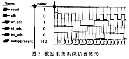

图5为采集系统的时序仿真图。CLK是系统外部时钟,用于控制采样频率;RESET接外部复位信号,可以控制采样的起始时刻;MAX196的WR_ADC、RD_ADC、INT_ADC分别与逻辑芯片EPM7128的控制引脚相连接。仿真图表明,复位后,只要有CLK时钟输出,A/D转换将连续进行,转换数据依次存入FIFO,当FIFO满时,向DSP发出断请求,DSP及时响应并启动DMA高速读入FIFO中的值,由于DSP读入的速度足够快,因此A/D转换并不需要停顿,从而实现实时采样和实时处理。
