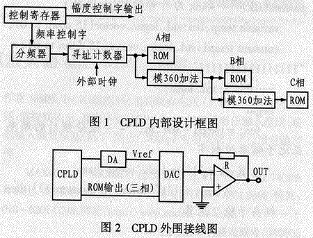

CPLD的内部结构框图如图1所示,图中,首先由控制寄存器将外部控制器(如单片机)送入的数据转换为频率和幅度控制字;然后再由分频器根据频率控制字进行分频并将输出作为寻址计数器的时钟;寻址计数器的寻址空间为360字节,可对ROM中的查找表进行寻址;而通过模360加法器可以产生120°的相位差。
2.2 CPLD的外围电路
图2所示是CPLD的外围电路连接图。图中,CPLD幅度控制字经D/A转换输出后,可作为查找表输出DAC的参考电压,该参考电压可通过改变幅度控制字来进行改变,从而改变输出信号的幅度。
