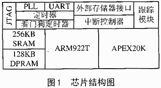

根据前面平台设计的概念,我们采用的SoC为初步定型产品XA10。它具恶JTAG接口、PLL时钟、UART接口、计数器、看门狗、扩展存储器接口、中断控制器、调试测试跟踪器、256KB皂SRAM、128KB皂DPRAM、APEX20K多芯FPGA嚓錫及ARM922T核处理器等。初始皂系统芯片构成如图1所示。
