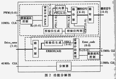

通过前面对数据流和通讯方案的分析,按照自顶向下的原则,我们对信号处理单元进行功能分解,将其分解到下面的各个单元中,见图2。通过功能分解,我们可以看到,单元内部构造可以分为三个部分:一部分对栅控信号进行处理;另一部分对故障信号进行处理;最后一部分用于产生控制故障信号发送的时钟。
从图2我们可以发现栅控信号处理部分与故障信号处理部分都含有功能相同单元:校验位生成单元、数据通信控制单元及锁存单元,因此可以对以上这些单元进行参数化设计。在参数化设计以前,我们还需要构造一些公共的基本元件,如触发器、寄存器、计数器和同步器等。这以后,我们就可以对前面提到的功能相同的单元进行参数化设计。

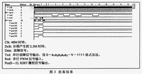

图3是对上述芯片进行的仿真结果,Data代表来自IGBT的故障信号,仿真时Data输入值为“0101”,即“5”。由于通讯正常,a5a6为“11”,因此上述六位产生校验位为“1”,Txd输出为“0-1010110-1111”。Rxd输入为“0-1101111-1111”,Pcs0,2,4 三位输出表达式为:aI AND cI ,pcs1,3,5 三位输出表达式为:NOT a1 AND c1,因此Pcs0,1,2,3,4,5 输出为“011001”,即“19”。通过对仿真结果的分析,可以看到设计满足功能需要。该芯片已成功地用于某型号的大功率变频调速装置中。
通过上面的设计,整个PWM信号与故障信号传输通路只需3片CPLD芯片就可实现。系统电路的体积大为缩小,从而提高了系统的可靠性。CPLD的应用缩短了系统的设计周期,降低了开发成本。CPLD与光纤的结合是解决PWM信号长距离传输中准确性和可靠性的有
