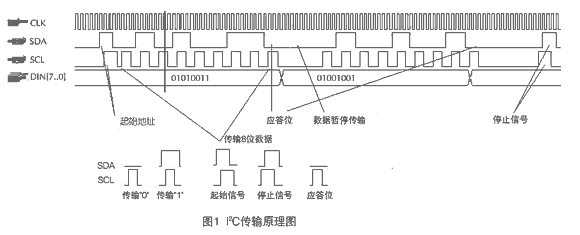

  Philips公司推出的I2C软、硬件协议十分巧妙,在单主方式的I2C总线系统中,总线上只有一个单片机,其余都是带I2C总线的外围器件。由于总线上只有一个单片机成为主节点,单片系统永远占据了总线,不会出现竞争,主节点不必有自己的节点地址。只要每个外围器件有自己的器件地址,两根I/O口线SCL(时钟线)和SDA(数据线)就可以虚拟I2C总线接口。I2C总线上的数据传送如图 1所示。总线上传送的每一帧数据均为1个字节。启动总线后,要求每传送1个字节后,对方回应一个应答位。在发送时,首先发送最高位。每次传送开始有起始信号,结束时有停止信号。在总线传送完1个字节后,可以通过对时钟线的控制,使传送暂停,这时可在应答信号后使SCL变低电平,控制总线暂停。 当主节点要求总线暂停时亦可采用同样的方法。图1是CPLD向外围I2C器件发送01010011 和01001001这两个数据的情况。

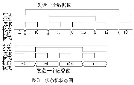

  设计思路是利用状态机实现时序。主要包括输入数据锁存、起始、数据传输、停止等状态机。通过状态机,在每一状态下确定下一状态SDA和SCL是高电平或者低电平,通过这种方式实现了I2C所需要的每一种时序。由于使用的是AHDL,这种状态机实现起来非常方便,程序简洁明了。由于篇幅限制,仅介绍数据传输的状态机。状态图如图3所示。
  以下程序中,Cmd_reg2为发送允许暂存位;Sh_reg[]为数据锁存,通过左移,最高位数据Sh_reg7为当前将发送数据,存入SDA_tmp 。通过图 3对照程序,可以看到发送一个利用状态机数据位的详细过程。程序清单如下:

WHEN t3 => --发应答位
SDA =GND;
St = t4;
WHEN t4 =>
SDA = GND;
SCL = VCC;
St = t4a;
WHEN t4a =>
SDA = GND;
SCL = VCC;
St = t5;
WHEN t5 =>
SCL = GND;
St = t6;
WHEN t6 =>
SDA = GND;
FINISHED = VCC;
St = t0;
END CASE;
Bit[] = Bit[] + 1; ――--传输完一位,已传输位数加一

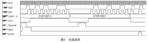

  图 4为仿真结果。起始信号给出以后,传输2个8位数据:每个数据后跟一个应答位,在输送完第一个数据要求的情况下,暂停一段时间,再输送第二个数据;2个数据输完以后,主机发出停止输送要求,即给出停止信号。这些信号,在SDA和SCL上完全符合I2C的时序要求。要使总线传输速率达到改进后的规范,即400 kb/s,因为根据以上叙述,每发送1位数据需要4个时钟周期,所以所给的时钟为1600 kHz。图4中Execute为执行信号,即它为高电平时,输入数据DIN[7..0]有效;EXU为发送使能信号,只有当它为高电平时,方可输送串行数据到外围器件;Start为开始控制信号,用于发生起始信号;STOP用于告知总线数据传输结束,发生停止信号。
  仿真以后,通过编程电缆将生成的pof文件用ISP(在系统编程)方式下载到FPGA板EPM7128SLC84-6,I/O口SDA和SCL挂上拉电阻,外接两片I2C器件SAA1064(LED显示I2C串入并出芯片)进行测试,结果CPLD利用该I2C的IP核,工作正常,可以按照要求显示。
