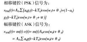

则频移键控(FSK)信号为:
其中W1为传号载频;W2为空号载频;θ1.和θ2分别为传号与空号载波的初相,在[-π,π]均匀分布;w0=(w1+w2)/2为载波频率;kTb≤t≤(k+1)Tb。
对于所设计的系统采用正交调制,对此表现在已调信号(传号与空号)各自的相关系数--正交关系。FSK和ASK相关系数均为ρ12=0,PSK的相关系数为ρ12= 一l。一般的,要满足此条件,应考虑到载波频率fo是码元频率Rb=1/Tb整数倍,即fo=mRb或1bit间隔包括整数个载波周期,即Tb=mTo,这是对以后在DSP Builder中优化系统时的依据。实现上述调制的方法有多种,采用DDS技术做正交调制,能够克服解调输出的严重失真,提高抗噪声性能。

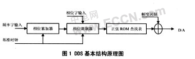

直接数字合成(DDS,Direct Digital Synthesize)是一种新型的频率合成技术。DDS以数控振荡器的方式产生频率、相位和幅度可控的正弦波[7]。以DDS产生的正弦波作为调制的载波,可以达到精确、无偏离、便于集成等优点。图1为DDS的基本实现原理结构图同。

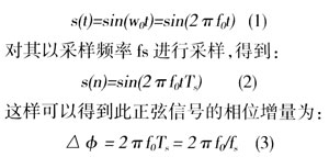

电路包括相位累加器、相位调制器、正弦ROM查找表、基准时钟源、D/A转换器等组成。其中前三者是DDS结构中的数字部分,具有数控频率合成的功能。DDS是基于查找表方法,将一个正弦波周期的N个均匀采样点存储在存储器中,以均匀速率将这些采样点输送到DAC,即可得到一个单频正弦波,如果每隔K个采样点输出一个数据,则会得到K倍频的正弦波。但是,系统会存在一个上限频率,这取决于N的选择和系统的采样频率。设一正弦波为:
将一个周期的正弦平均分为N份,取N为2的整数幂。则每一份的相位的大小是:
δ=2 π/N (4)
如果每隔K个点输出一个采样值,则相位增量就是K δ,输出频率为:
f=K δ/2πTs=Kf/N (5)
根据采样定理,K应该满足K≤N/2。如果想得到更高的输出频率,只有增加一个周期的采样点N,也就是增加采样频率。这是以后计算中频调制参数的依据。

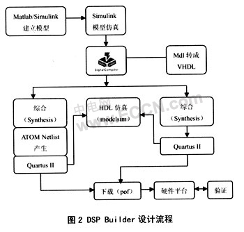

DSP Builder是Altem公司推出的一个面向DSP开发的系统级工具,通过Simulink的图形化界面进行设计。Altera的DSP Builder 将Math Works的Matlab和Simulink系统级的设计工具与Altem的开发工具组合在一起,为用户提供了一个完整的DSP开发平台,缩短DSP开发的周期。DSP Builder。设计流程如图2[9].

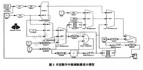

根据DDS基本原理,基于Matlab/Altera DSP Build 建立适合软件无线电的调制器模型如图3。电路全部采用有符号数,其中频率字为32位,幅度字为l 8位,分别控制载波的频率值及载波幅度值。系统由两个控制按键(key l和key2)、一个信号输入端、三个初值输入端(key3、key4和key5)组成。其中key l和key2控制调制方式,key3和key4是载波的频率控制字输入口,key5是载波幅度控制字的输入端。
整个系统主要由一个DDS构成,包括两个查表ROM及其他控制电路。当key1、key2为11、01、00时,分别实现FSK、PSK、ASK调制;当key1、key2为10时无信号输出。在信号的输人端接收被调制的信号。由AltBus、Parallel Adder Substractor、Delay 构成DDS的核心部分--相位累加器。正弦查找表模块LUT的计算式为:

由于要达到软件无线电传输标准的调制器设计,通过计算得到频率字的取值。设基带码元速率为1kHz,系统采样频率为32MHz,即对每个码元采样32个点,要达到一个中频载频取中频载频为:f1=600k,f2=1M,取N=232,根据式(5),可得其频率控制字分别为:Key1=80000000;key2=134000000;取幅度控制字key5=233。对此系统进行仿真验证。

按照图3所示的调制器结构在Simulink中完成仿真系统的搭建,并对其进行系统级仿真,施加合适的激励.添加合适的观察区间,在模型窗口选择"Simulink"菜单,再选Start项仿真。双击Scope 模块,分别得到FSK、PSK、ASK仿真波形,如图4。
FSK模型(key1=1,key2=1):FSK调制载波的频率有两种,这两个频率值可通过key3和key4来设置。当输入是高电平1时,选择的频率是key4,在正弦查找表ROM中取数据作为输出;当输入为低电平0时,选择的频率值为key3,在正弦查找表ROM中取数据作为输出。
PSK模型(key l=0,key2=1):由两个ROM来完成,一个正弦查表,另一个余弦查表。它的调制载波频率也是由key3来设置的。当输入信号为高电平l时,选择正弦查表ROM中的数据输出;当输入信号为低电平0时,选择余弦查表ROM的数据作为输出。
ASK模型(kev1=O,key2=O):调制载波的频率是由key3来设置。当输入信号伟为高电平1时,选择DDS中的正弦信号作为输出,而当输入信号为低电平O时,选择一个常量值作为输出,从而实现
ASK调制。
通过Simulink系统级仿真后对模块进行编译,这在Simulink中自动完成后续的综合、时序分析等操作。通过SignalComplier(如图4)把Simulink的模块文件(.mdl)转换成通过的硬件描述语言VHDL文件,选定Cyclone系列芯片,并由Quartus II进行综合、适配、时序分析,最终得到可供下载使用的.sof文件。
打开Quartus II,进行Cyclone系列的EP1C6Q240C8芯片,进行重新编译、仿真,下载到芯片通过D/A采样后可以从示波器中看到图3所示调制波形,通过拨码开关控制使其能实现可调的系统功能。
