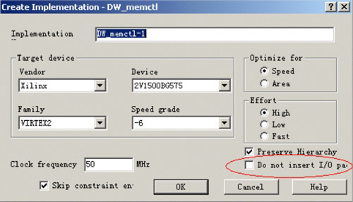

用Synopsys公司的FPGA Compiler II综合DW_Memctl,注意一定要先在Creat Implementation选项中选中Do not Insert I/O pad,否则ISE中实现的时候将不能将带有I/O pad信息的网表综合到顶层中去。综合完后我们可以得到一个不带I/O pad信息的网表文件DW_Memctl.edf。如图1所示:
