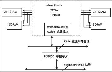

  采用基于PCI总线的[url=link:FPGA|0]FPGA[/url]开发平台,结构如图1所示。板上主要硬件资源有:PCI桥、FPGA、SRAM和[url=link:SDRAM|0]SDRAM[/url]等其他外设。
  PCI桥采用PCI9656桥接芯片实现,用来连接PCI总线与32位/50MHz的板级局部总线;FPGA包括41 250个逻辑单元,14个DSP模块,112个嵌入式乘法器,4个增强型PLL(锁相环)和4个快速型PLL等逻辑资源;SDRAM用来存储图像数据。 Avalon总线模块完成整个片上可编程系统组件之间的互连。Avalon总线是SOPC设计中连接片上处理器和其他IP模块的一种简单总线协议,规定了主、从构件之间的端口连接以及通信时序关系,SOPC Builder来完成整个系统(包括Avalon)模块的生成和集成。丰富的板级资源可以满足图像的高速预处理需求。

图1 基于PCI总线的FPGA开发平台

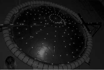

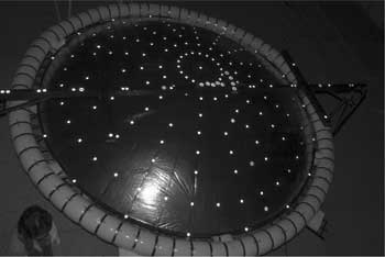

  该系统对实验室在光线较弱情况下所拍的一帧3008×2000灰度图像进行对比度增强处理,处理前后如图4、5所示。在SOPC系统时钟为 50MHz时,对于输入大小为3008×2000像素点的灰度图像,每一帧的处理时间为T=(1/(50×106))×3008×2000=0.120 32s。
 图4 原图像
图5 处理后图像
