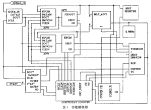

图1为利用可编程逻辑器件设计有限冲激响应滤波器的功能模块图。
为了有高的性能和较强的灵活性,在滤波器的设计中使用可编程逻辑器件。有限的参数将进行乘法/累加的运算,分支抽头将占用硬件大量的物理空间。电路设计使用一个工作速度为85ns的单口16b乘法/累加器,这个器件可工作在双数运算状态和饱和输出能力。由于器件的微码基础使得他很容易被可编程逻辑器件控制。
首先,系统必须把N(N=64)个采样值装入队列FIFO(在反馈发生之前),否则队列就装不满。计数器在20RAl0中正常工作。一个6b异步计数器使用4b。SMP-DN随时钟工作(模数转换器完成采样值转换),最高的2b作为纹波计数器。SMP_DN信号由20RAl0产生,但由模数转换器触发。
当计数器的计数值为63时,样本值已被保存在移位/保持寄存器中;GO信号变为真,系统开始滤波算法运算。系统与2个异步的子系统相联(模数转换器、乘法/累加器),两者之间必有一个异步接口。20RAl0用于产生接口信号SMP/CON(采样模式和转换模式)。这个引脚为高电平,系统为采样模式(SMP/CON=1)。当GO为真且模数转换器的时钟为下降沿时,则SMP/CON为低电平(与MCLK异步,与SCLK同步)。因为SMP/CON信号作为状态机的输入,器件可能遇到抖动输入。Lattice公司的可编程逻辑器件有很高的工作速度,他的去抖动输入能力较强。由于去抖动技术的应用,使得数据丢失的状态的概率变得很小。因而状态机不得不等待,至多等一个MCLK周期再开始变换。当变换开始,把采样值装入乘法/累加器;然后,把系数装入乘法/累加器进行乘法累加运算,直到N个采样值都完成运算。这时输出有效,循环可重新开始。这个过程可用有8个状态的状态机来表示。
状态机根据代码状态的正确与否来控制乘法/累加器的状态变化。2个输出使能信号XOE和YOE-MCDN控制是否把数据装入乘法/累加器。CON_DN信号表示N个采样值已转换完成。为了使状态位(XOE,YOE_MCDN,CON_DN)产生输出,使用了状态变量(SEBIT)。如果状态变量为被使用,那是不允许有2个状态位被强行置为相同的状态。在设计中利用Lattice公司的可编程逻辑器件上电复位功能,在高电平后寄存器被置为0,精心设计的状态机处于开始状态。
除了重新开始置数阶段,每时每刻都产生SMP_DN信号(采样值进行模数转换)。当SHIT_IN信号置位时采样值从移位/保持寄存器移入队列。每当XOE置位时一个系数装入乘法/累加器。开始转换的第一个XOE信号在开始置数或采样模位式移人队列阶段一直保持到新的数据装入移位/保持寄存器。跟下来的XOE信号是YOE_MCDN信号(Y输出使能信号和乘法/累加器使能信号)。YOE_MCDN控制队列数据输出和数据装入移位/寄存器的并行操作。接着一个采样信号从队列中移出。这时下一个数据移人移位/保持寄存器的XOE已准备好了,系统如此循环。直到SMP/CON信号变为采样模式,新的采样值被移人移位/保持寄存器,循环又重新开始。SMP/CON信号输入到状态机,允许系统重新开始循环。这个控制信号由模式控制器产生。当转换结束时用TC来指示(终点计数值)。TC信号由6b系数计数器产生,当计数值为63时TC信号有效,他说明所有的64个采样值已完成运算。ORDY信号由队列产生。他告诉状态机队列中的采样值是有效的。状态机不断地把系数送入乘法/累加器直到ORDY信号为真。这时状态机将会转向下一个状态。如果乘法/累加器的循环时间不超过队列的使用时间,状态机认为这是输入状态ORDY信号将会一直为真。
改变乘法/累加器的指令只须简单地改变输出不同值的变量的代码。如果使用了E2CMOS器件,可方便地再编程和放回电路中。由Lattice公司出品的E2CMOS的22V10就是用于这种用途的可重复编程的器件。
双64BX8b的队列器件用于滤波器的分支抽头。队列装入N个采样值。这个采样值被移出队列移进乘法/累加器进行处理,同时这个采样值也保存在移位/保持寄存器中然后移回到队列中下一个被移人乘法/累加器进行处理的采样值的前面。在所有的N个采样值都被处理完,旧的采样值被移出队列,新的经模数转换的采样值被装入队列。这时乘法/累加器输出一个滤波器结果。可编程逻辑器件可作为数字滤波器与模数转换器的接口;数字滤波器的临时贮储器和队列的控制器。
移位/保持寄存器可由20V8实现。在采样模式(SMP/CON=1),器件的功能为移位寄存器。20V8在模数转换器的控制下串行输入数据,这时20V8处于保持模式,数据不会丢失。当系统进人转换模式(SMP/CON=0),数据立刻被并行置入移位/保持寄存器。 系数被保存在用可编程逻辑器件仿制成的ROM中。如果使用E2CMOS器件,滤波器的系数可很容易的改变只需重编可编程器件。地址计数器用于获得系数的正确次序。因为64抽头需要64个系数,64个系数只需6b地址。6b系数地址计数器可在22V10中完成。6b系数地址计数器是由计数使能信号控制的同步计数器。他的时钟与乘法/累加器的时钟信号同步。计数器的使能端与乘法/累加器的XOE相联。因而计数器只有在一个系数移入乘法/累加器时才计一次数。当计数值达到63时TC信号变为真,说明64个系数已运算完。复位端变为高电平,计数器又处于已知的开始状态。
剩下的4个逻辑微单元用于产生队列的控制信号,这些信号是异步的。信号由系统是否处于开始置数、采样、转换--包括移入、移出和移位/保持寄存器的时钟信号的产生的状态决定。当转换开始,状态机设置CONV_DN和MCLK信号,SMP/CON被MCLK信号同步置位。这些信号使得移位/保持寄存器的时钟信号CLKIN产生变化,寄存器在模数转换器的控制下移入有效的采样值。

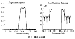

系统需要133个MCLK完成一次循环转换。使用11.7MHz的时钟,这个过程需要花费约11.4μs。系统的模数转换器通过一个串行口输人数据到移位/保持寄存器需花费3.3μs。系统采样输入信号的周期为11.4+3.3=14.7μs或频率68kHz。奈奎斯特(Nyquist)定理说一个信号要高于他的2倍采样信号采样才能保持信号信息的完整性。因而一个信号被滤波则系统器件的工作频率为34 kHz。使用ASPI公司的软件,运用Parks-McCcllean方法设计滤波器。他的中心频率为20kHz,带宽为5 kHz,传输区域从2kHz开始,如图2所示。
