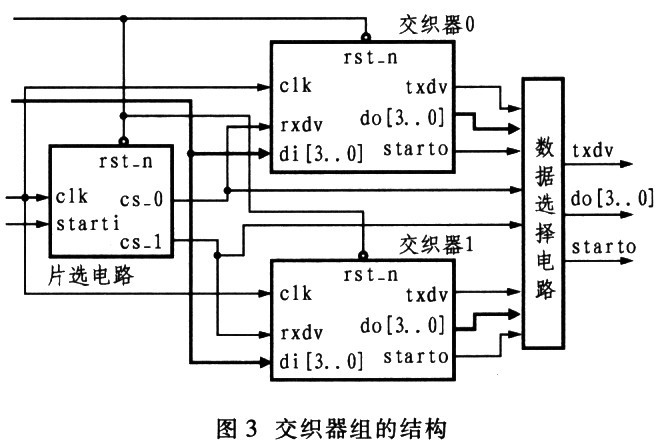

2.3交织器组
本设计中,外编码器的输出按行进入1280bit的交织器,1个交织器存储32个外码码字,然后对交织器的内容按列读出。根据交织器的特性,需要将数据完全装入后才能读出。在读出时,不能向交织器内写数据。数据的输入是连续的,需要具有缓存功能的模块对数据进行缓存。采用1组2个交织器轮流读写的方法来保证数据的连续性。2个交织器的输出也是轮流进行的,当1个交织器填充完毕进行输出时,来自外码编码器的数据将被存储到另1个交织器中。交织器组的架构如图3所示。

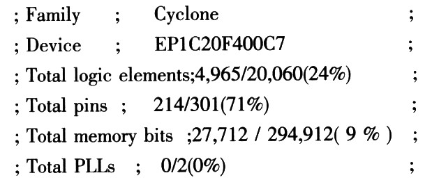

系统的整体实现与时序验证均使用Altera0uartusIl4.2和Modelsim5.7完成。FEC系统中各个模块及顶层控制部分全部使用VerilogHDI。设计。实现时选择的目标器件是Altera Cyclone公司的EPlC20F400C7。
对整个测试系统的编译结果如下:
在各种信道误码率和不同频率下进行了电路测试,测试结果如表1所示。
根据以上分析,本设计达到了性能指标。当误码率适当降低时,纠错效果的提升非常明显。该系统在对S/PDIF格式的音频数据进行编码和解码时共延时3ms。若工作于更高频率,则延时可按比例减小。采用双相标识码串行输入作为数据来源时,数据吞吐量最大可达到32Mb/s,若采用其他数据来源,数据吞吐量最大可达178Mb/s。因此,此系统不仅可对音频信号进行前向纠错编解码,还可应用于数据量更大的视频信号等的其他数据传输。 |
