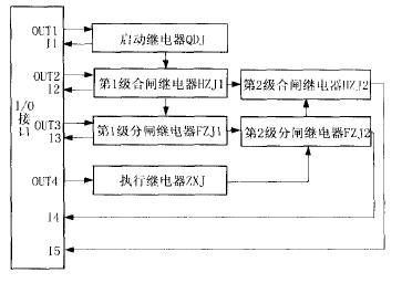

微机保护系统的控制接口由I/O接口和微型继电器组成,典型电路是将分合闸
继电器
分成2级,第1级控制第2级。第2级控制主回路的分合闸接触器。原理框图如图1所示。
原文位置
2级
继电器
有利于隔离主回路的分合闸接触器通断产生的干扰。
原文位置
合闸指令执行顺序为:OUT1→OUT2→OUT4。分闸指令执行顺序为:OUT1→OUT3→OUT4。如果I/O接口直接由CPU控制,当CPU受干扰程序跑飞或
CPU
芯片出故障使I/O接口失控,正巧产生分合闸所需的电平时,继电保护控制出口就不可避免地发生误动。
原文位置
原文位置
原文位置
图1 继电保护控制出口原理
原文位置

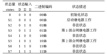

分合闸多重命令的状态编码
原文位置
状态机有3位二进制输入,共有23=8种状态。采用二进制编码方式(Binary coded)将控制接口的初始状态S0到所有可能的状态变迁,列成一张编码表,如表1 所示。状态编码表是编写VHDL程序的基础。
原文位置
表1 微机保护控制接口状态机编码表
原文位置
原文位置
原文位置

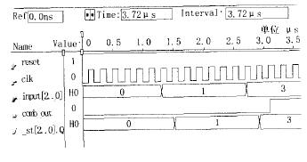

状态机仿真波形
原文位置
利用Altera公司的
工具软件MAX+plus对用VHDL语言设计的状态机进行时序仿真,仿真波形如图4所示。
原文位置
原文位置
原文位置
图4 状态机仿真波形
原文位置

基于CPU的微机系统是按指令周期顺序执行机器指令的,一旦受干扰程序出轨,则CPU不按事先编好的流程执行程序,出现死机,通常的对策是设置看门狗使CPU硬件复位,使CPU重新运行正常程序,但是从
CPU
死机到看门狗复位一般要经历几毫秒到1~2s,这段失控时间,继电保护控制出口的状态是不可预测的,足以对继电保护系统构成危害,严重情况就是发生误动。而基于CPLD的状态机系统,状态变换周期只有一个时钟周期,若时钟频率为5MHz,时钟周期为012Ls。若状态机受干扰进入非法状态再转入合法状态,只需2个时钟周期,即几百纳秒,不足以对状态机系统运行造成危害。可见,用
CPLD
状态机控制微机继电保护的控制接口,就能实现无干扰控制,获得继电保护系统的高可靠性控制。
