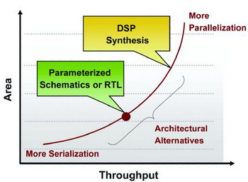

如图1所示,DSP综合技术使用户能通过统一的算法模型快速生成并实现多种不同实施方案。FPGA可使用完全并行的流水线架构,也可像ASIC一样采用占用面积更小的串联架构。此外,不同实施方案能自动保持位和采样的准确度,并通过标准化的RTL仿真工具实现完整的验证路径。与此形成对比的是,参数化的原理图输入法,和那些需要用户在了解面积、延迟特性之前就确定具体架构的RTL方法,其移植到新的实施目标时往往需要进行大量的修改。

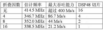

以下我们给出一个时序优化和折叠优化范例,看看这两个选项如何在速度与占位面积间做出重要的取舍。首先,我们在Virtex-4 FPGA中生成4个10 MHz 64-tap FIR滤波器:其中1个作为基准,另外3个采用不同的折叠因数(folding factors),用来在不同程度上缩减面积占用。我们用Synplify DSP RTL的逻辑综合技术来生成结果如表1所示。

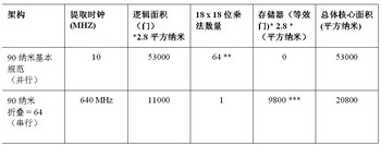

表2中给出了对于相同设计的 ASIC 实现方案的类似分析数据。我们从中可以看出在采用90纳米技术情况下,完全并行与完全串行两种极端实施方案相对比的面积差值。
我们从表2中可以明显看出,在更低的采样率且允许共享硬件的情况下,DSP综合技术能自动缩减面积占用。此外,强大的ESL功能则能通过利用更高的时钟频率更方便地在各种技术上实现。同时,由于我们可在统一的算法模型基础上开展工作,因此无须改变模型 或重新验证模型。
