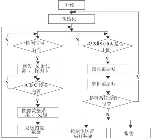

系统上电后,FPGA控制器初始化X射线源、CS8900A、X射线线性阵列探测卡等。由于FPGA内部逻辑是并发机制,所以以下进程是并发的:接收到检测信号后触发X射线源、X射线线性阵列探测卡,当接收到ADC的EOC端信号后进行图像数据的接收、处理、发送;接收到CS8900A中断信号后进行数据解析,根据解析的数据进行参数设置、控制传送带的运行状态、报警等相应操作。工作流程如图2所示。

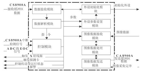

本文采用VHDL分模块设计了基于FPGA的安检设备控制器。FPGA片内逻辑设计框图如图3所示。
图3 FPGA片内逻辑设计框图
数据接收模块、数据解析模块
图3中,数据接收模块实现CS8900A与FPGA内数据解析模块的链接。当控制模块产生确认接收数据信号时,数据接收模块将CS8900A接收缓冲区中的数据读出,然后将其写入数据解析模块。数据解析模块实际上是将上述TCP/IP裁剪协议硬件化,主要用于解析来自数据接收模块的数据,将解析的数据与预存于FPGA内的数据表对照。若解析的结果是指令和外设参数,将其分别写入控制模块和外设参数配置模块,否则将其丢弃。
控制模块
控制模块是FPGA控制器的核心模块,主要用于接收检测信号后触发X射线源、探测卡;接收ADC的EOC端信号后对图像数据接收模块产生采集数据信号;接收CS8900A中断信号后对数据接收模块产生接收网卡缓冲区中数据信号;据解析模块所处理的指令,相应地有如下响应:产生外设参数配置信号、产生控制传送带运行状态信号、产生报警信号。
外设初始化和参数配置模块
外设初始化模块在系统上电时,对控制器外设发送初始化信号,然后检测控制模块对其是否发送指令,若有指令,则重新初始化外设。外设参数配置模块用于对外设进行参数设置,当控制模块对其产生参数配置信号时,该模块将参数写入初始化模块,
图像数据接收、处理及发送模块
图像数据接收模块实现ADC与控制模块、图像数据处理模块链接。当控制模块产生图像数据采集信号时,接收模块给X射线线性阵列探测卡发送启动采集信号,然后将ADC图像数据写入处理模块。处理模块针对内置几何校正、灰度变换、伪彩色等多种清晰度增强算法,利用数字图像处理技术,将图像对比度和清晰度进行增强。发送模块对处理模块处理好的图像数据进行IP封装,然后将其写入CS8900A发送数据缓冲区,启动网卡,将此数据发送到所连接的网络上。
