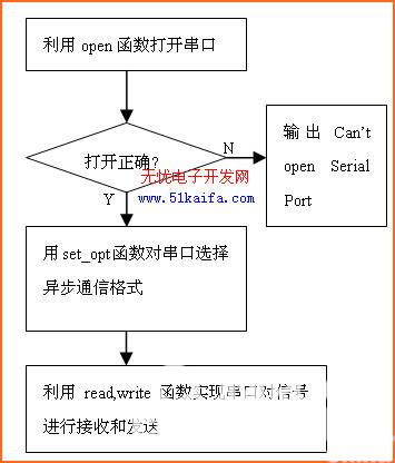

由于嵌入式控制系统中所选取的核心微处理器是植入了Linux 2.4.18内核的ARM9开发板,具体串口模块的打开以及读,写应用程序是由基于Linux下的C编程来完成。具体的流程图如下所示:
图(3)串口打开及设置流程图 串口模块打开后,ARM微处理器通过串口模块与单片机、热敏打印机进行通信,实现对光谱数据接收和打印的功能。
