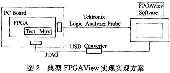

外部逻辑分析仪方法有效地利用了FPGA的处理能力,并根据需要重新对设备配置,将有用的内部信号路由到通常很少的针脚上。这是一种非常有用的方法,但它也有一定的局限性:用户每次需要查看一套不同的内部信号时,都必须改变设计(在RTL级或使用FPGA编辑器工具),把希望的信号组路由到调试针脚上。这不仅耗时,而且如果要求重新汇编设计,还会改变设计的定时,可能会隐藏需要解决的问题。当更改FPGA内部测试信号时,在外部逻辑分析仪上的被测信号名称需要手工进行更新。一般说来,调试针脚数量很少,内部信号与调试针脚之间1:1的关系限制着设计查看能力和洞察力。为克服这些局限性,出现了一种新的FPGA调试方法,它不仅提供了外部逻辑分析仪方法的所有优势,还消除了主要局限性。FPGAView软件在与泰克TLA系列逻辑分析仪配套使用时,为调试FPGA和周边硬件电路提供了一个完整的解决方案,如图2所示。
这种组合可以时间关联的查看FPGA的内部活动和外部活动;迅速改变FPGA内部探点,而无须重新汇编设计;每个针脚监测多个内部信号;在TLA逻辑分析仪上自动更新切换的内部信号名称。此外,FPGAView可以在一台设备中处理多个测试内核(适合监测不同的时钟域),并可以在一个JTAG链上处理多台FPGA设备。
