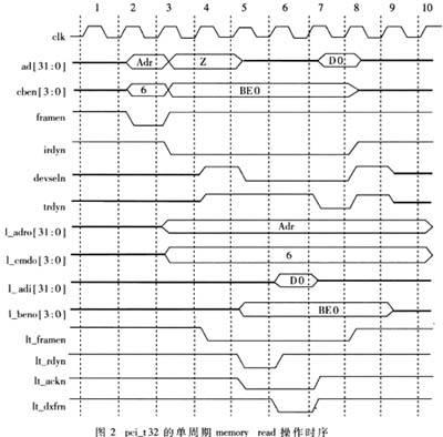

pci_t32的单周期memory read操作时序如图2所示。
时序分析及用户逻辑设计要点:pci主设备在第2个clk给出要读的目标地址ad 31 0 和Memory读命令cben 3 0 =6,pci_t32在第3个clk向用户设备给出读目标地址1_adro 31 0和Memory读命令l_cmdo 3 0 =6。用户设备要对l_cmdo 3 0 译码来判断是何种操作,对l_adro 31 0 译码来选择目标地址。在lt_framen输出为低的下个时钟周期,若用户设备逻辑准备好要输出的数据,可以置低lt_rdyn。若用户逻辑没有准备好,可以延迟置低lt_rdyn来产生延时等待周期。当lt_dxfrn输出为低电平时(第6个clk),pci用户设备必须将目标地址的数据D0放到l_adi 31 0 ,用户逻辑可以用lt_dxfrn来作为存储单元的输出使能信号(/Output Enable)。这样,在第7个clk的上升沿pci_t32可以采样到数据D0。在第8个clk的上升沿pci主设备可以得到数据D0。

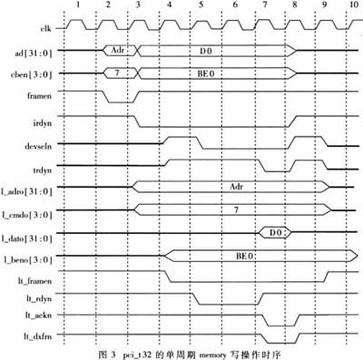

pci_t32的单周期memory 写操作时序如图3所示。
时序分析及用户逻辑设计要点:pci主设备在第2个clk给出要写的目标地址ad 31 0 和Memory写命令cben 3 0 =7,pci_t32在第3个clk向用户设备给出写目标地址l_adro 31 0 和Memory写命令l_cmdo 3 0 =7。用户设备要对l_cmdo 3 0 译码来判断是何种操作,对l_adro 31 0 译码来选择目标地址。在lt_framen输出为低的下个时钟周期,若用户设备逻辑准备好接收pci_32t写的数据,可以置低lt_rdyn。若用户逻辑没有准备好,可以延迟置低lt_rdyn来产生延时等待周期。当lt_dxfrn输出为低电平时(第7个clk),pci_t32已经将输出的有效数据放在l_dato 31 0 上,pci用户设备必须在第8个clk的上升沿将l_dato 31 0 输出的数据D0锁存至目标地址l_adro 31 0 ,用户设备逻辑可以用第8个clk的上升沿来作为锁存器的锁存时钟,用lt_dxfrn作为锁存器的锁存使能信号(/Latch Enable)或存储单元的写使能信号(/Write Enable)。

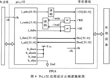

笔者已经成功地将pci_t32用于一个compact PCI的TARGET控制模块中。在这个模块中,主设备Master通过pci_t32来读写64个32bit控制寄存器,再由这些寄存器组去控制外部设备。在本系统的FPGA里,还有仲裁器等其它逻辑,PCI时钟是33MHz,芯片选用的是EPF10K100EQC240-2。系统逻辑设计的框架如图4所示。
在寄存器组里还有一些简单的选通、三态控制等逻辑,此略。L_adro 6 0 译码选择寄存器组里的目标寄存器。当/WE有效时,l_dato 31 0 上是pci_t32输出的有效数据;当/OE有效时,寄存器组必须将要输出的数据放到l_adi 31 0 总线上。
