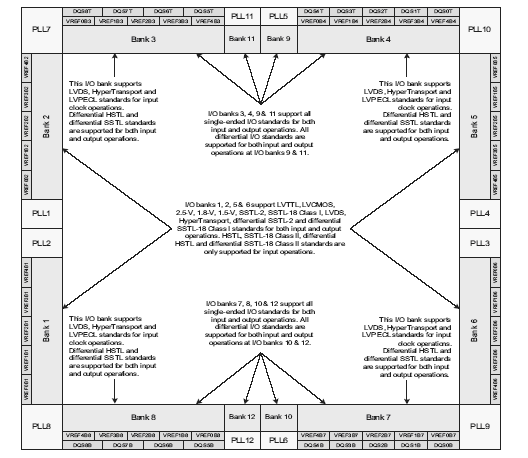

验证中都是采用了ALTERA 与 XILINX系列的 FPGA ,这两个厂商的 FPGA中内部BANK的分配有一定的差异,这可以在设计中查阅相关的手册。下面与 ALTERA
中 Stratix II系列的 FPGA
内部 BANK
的分配为例来进行说明。
<v:shapetype id="_x0000_t75" stroked="f" filled="f" path="m@4@5l@4@11@9@11@9@5xe" o:preferrelative="t" o:spt="75" coordsize="21600,21600">
图中详细说明了 FPGA
内部 BANK
的分配情况和每个 BANK
中所支持的 I/O
标准。根据 FPGA
中内部 BANK
的分配的情况,同时结合图 1
中信号的流向也就可以大体固定
FPGA
在单板中的方向,同时按照就近的原则将相关的信号分配到相关的 BANK
中,这样的方法可以完成一般信号的分配。

从图 2
中可以看出 FPGA
内部的每个 BANK
所支持的 I/O
的标准不尽相同,所以管脚的分配时要将支持相同标准的管脚都集中到一个 BANK
中,因为 FPGA
中同一个BANK一般不同时支持两种 I/O
标准,当然也有例外,这就需要查阅相关I/O
标准所要求的工作条件。

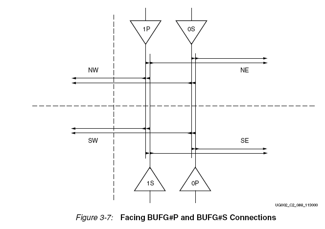

在分配时钟时,根据时钟的多少分配的策略差别很大,也需要重点关注,这需要查阅相应的手册看哪些时钟分别能到达哪些区域,一般的时钟都是差分时钟,这个时候如果所用的不是差分时钟就需要注意 P
端与 N
端一般不能同时分配给不同的时钟信号。如下图所示 XILINX
系列的FPGA
中成对的时钟如果是同时采用那么就不能同时到达相同的区域,因为到达相同区域的时钟线只有一根。
所以在时钟较少时最好成对的P和S不要同时使用,而是只是选择P或者是N这样就不会出现冲突的情况。
