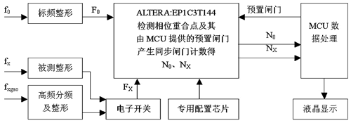

整个测频系统由多个功能模块组成,包括MCU数据处理、FPGA及其配置、高频分频、信号整形和液晶显示等,其中FPGA集合了相位重合点检测、同步闸门产生和定时计数等功能,主要硬件功能框图如图1所示。
图1 系统主要硬件功能框图
本测频系统中FPGA芯片是采用ALTERA公司Cyclone系列的EP1C3T144,该器件采用TPFQ封装,拥有100个I/O口和2910个逻辑单元。本系统采用Verilog HDL和BlockDiagram/Schematic相结合的方法来对各功能模块进行逻辑描述,然后通过EDA开发平台,对设计文件自动地完成逻辑编译、逻辑化简、综合及优化、逻辑布局布线、逻辑仿真,最后对FPGA芯片进行编程,实现系统的设计要求。FPGA配置采用了专用配置芯片EPCS1,用ByteBlaster II对其进行下载编程。
MCU主要实现的功能有32位计数值的浮点转换及运算、预置闸门和将测量结果送至液晶显示。高频分频主要针对50MHz以上的频率测量,电路中采用分频比可编程的微波分频芯片MB510,最高工作频率达2.4GHz,它自带放大整形电路,输出为ECL电平,应用十分简单。整形电路前级采用了高速场效应管放大,所以对于被测信号的灵敏度很高,可达20mV左右,因此本系统对于电路板的设计要求是十分严格的。 FPGA的模拟仿真

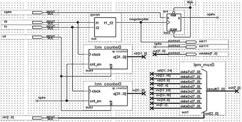

图2 FPGA中原理图设计
图2为FPGA整体原理图设计,其中标频f0和被测fX经过同相点检测模块qwen,产生的相位重合点信息见图3中的输出out11;sgate信号为MCU发出的预置闸门信号,与产生的同相点信号经D触发器模块形成了同步闸门tgate来控制f0和fX的计数,计数值经总线控制转换后传送给MCU。

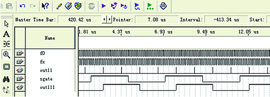

图3 QUARTUS Ⅱ波形仿真
图3中,采用的仿真标频f0为10MHz,fX为9.0001MHz,out11为相位重合点信息的输出,sgate为预置闸门,out111为同步闸门输出,也就是所谓的硬闸门。

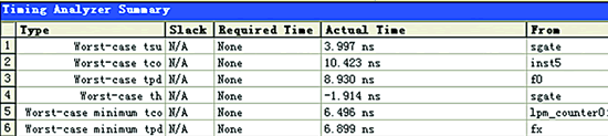

图4 时序分析
通过如图4所示的模拟时序分析,我们可以看到,如果使用分立元器件,就不可能得到如此优越的延时特性。

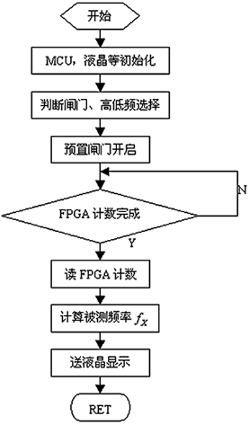

本系统整体功能的实现,大部分由MCU完成。软件主要完成的功能是初始化后,程序判断硬件的预置闸门时间,选择被测的频率通道(高/低频);FPGA根据预置闸门产生同步闸门开启计数器,计数完成后给MCU送出完成信号,MCU开始分次读FPGA计数值存入内存单元,读完后通过浮点运算,计算出频率值送液晶显示。软件流程图如图5所示。
图5软件流程图

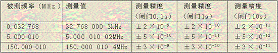

对本测频系统进行了大量统计性试验。选用西安电子科技大学信息处理研究所提供的高稳定度铷原子钟作为本系统的标频来测量Agilent 8662频率合成器的合成频率,测量结果如表1所示。
表1 实验结果
由于本系统采用了相检宽带测频技术,其测量精度达到了目前同领域的较高水平。但是,如果在每个频率计里都安放原子频标,产品自身的价格就会大幅度上涨,所以为了降低成本,使产品普及,采用高稳定度的SC切晶体振荡器替代原子频标,测量精度虽然有所下降,但是相对于同类产品仍有很大优势,同时价位也比较合理,所以拥有很大的市场竞争力。
