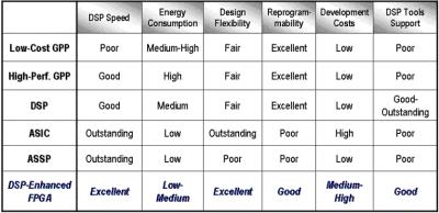

  由于在性能和灵活性方面的完美组合,FPGA在DSP领域的应用越来越普遍(参看图1)。诸如通信、多媒体和国防行业等高增长的市场都非常需要高性能的DSP技术。这些市场的特点在于始终处于连续的变化之中,不断变化的标准、市场需求、客户需求以及竞争态势。要跟上市场变化,企业就需要一种强大且灵活的处理器---FPGA就是这种特别适合的技术。
  图 1.DSP技术对比。摘自“FPGAs for DSP,第二版” © 2007 Berkeley Design Technology, Inc.浏览www.BDTI.com了解更多信息。

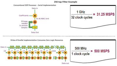

  FPGA 的DSP性能领先的关键是其内在的并行机制,即利用并行架构实现DSP功能的功能。这一并行机制使得FPGA特别适用于完成像滤波这样的重复性DSP任务。因此,对于高度并行执行DSP任务来说,FPGA性能远超通用DSP处理器的串行执行架构。
  例如,传统DSP处理器每个时钟周期最多可完成8个MAC操作。要执行一个256抽头的滤波器,传统DSP处理器需要在1 GHz时钟下执行 32个时钟周期,才能达到31.25 MSPS的采样处理性能。与此相对比,有512个并行XtremeDSP逻辑片的赛灵思Virtex-4 SX55在500 MHz时钟下可达到500 MSPS的性能。(参看图3)因此在时钟慢一倍的情况下,FPGA提供的性能高了一个量级还多。
  图 3.并行实现的滤波器性能比传统DSP串行实现时的性能高了一个量级。
  显然,实际应用不会仅仅涉及滤波,因此这一例子有点简单了。然而,独立的基准测试表明,即使在实际工作负载下,FPGA也有很大的性能优势。

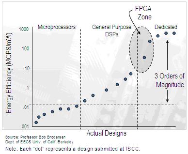

  许多设计人员还认为FPGA是功耗大户。实际上,FPGA能够做到非常高的功效。U.C. Berkeley教授Bob Broderson在其58分钟的教学视频中充分表明了这一点:“利用重配置实现通用低功耗超级计算”(“GeneralPurpose, Low Power Supercomputing Using Reconfiguration”)。在视频教程中,Broderson教授利用国际半导体电路大会上获得的芯片数据回顾了并行机制和功耗之间的相关性。如图4所示,他的结论给出明确的强有力信息:FPGA同时在性能和功率效率方面领先于DSP。(这一点在BDIT 2007年1月11日的DesignLine文章中进一步得到了证实:“FPGA与DSP:有关问题的重新审视”(FPGAs vs. DSPs: A look at the unanswered questions))
  图 4.FPGA的能源效率比通用DSP更好

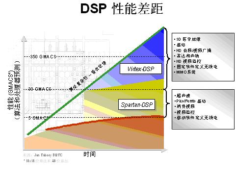

  做为两种产品组合中新增加的成员,Virtex-5 SXT 和Spartan-3A DSP平台瞄准不同的应用。Virtex-5 SXT平台有三种器件可供选择,主要面向要求超高DSP带宽和更低系统成本的下一代无线、国防和多媒体视频应用。这些FPGA器件在550MHz时钟下提供了超过350 GMAC/s(即每秒3500亿乘法累积运算)的性能。65-nm Virtex-5 SXT则集中于高性能,值得一提的是比此前的90nm产品消耗的动态功耗低35%。
  Spartan-3A DSP是赛灵思产品线中的最新成员,也是第一款DSP优化的Spartan FPGA.Virtex-5 SXT主要集中于性能,而Spartan-3A DSP则致力于价格、性能和功耗的平衡。Spartan-3A DSP平台以低于30美元的批量生产起价提供了超过30 GMAC/s的性能和高达2,200 Mbps的存储器带宽。这一突破性的性能价格比使其可用于以下应用:单通道微小型(pico-cell)无线基站中的数字前端(DFE)和基带解决方案、军用移动软件无线电(SDR)、超声系统、高分辨率视频和智能IP相机。
  如图5所示,DSP或高端FPGA无法满足很多此类应用的需要。因此Spartan-3A DSP这样的新器件为DSP技术打开了新市场。
  图 5.Spartan-DSP系列了填补DSP和高端FPGA之间的鸿沟。
