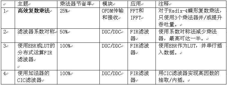

本文重点讨论第一种资源,即DSP乘法模块。通过减少和优化DSP乘法模块在FFT和FIR中的实现,设计师可以在尽量减少资源使用的条件下满足吞吐量要求,从而允许用户使用最具性价比的现成FPGA器件。下面对这四种乘法器节省技术进行介绍。

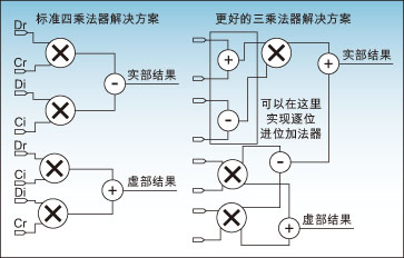

初看起来,执行一次复数乘法需要4个乘法器和2个加法/减法器。然而,该表达式可以重新写成另外一种只需3个乘法器、3个加法器和2个减法器的表达式。值得注意的是,加法器是在FPGA的内核逻辑中实现的,使用了丰富的逐位进位模式(ripple mode)的通用可编程逻辑单元(PLC)片。

如图1所示,最优的复数乘法可以用3个乘法器、3个加法器和2个减法器实现。值得注意的是,在FPGA中,加法/减法模块所用的相对裸片面积要小于18×18的乘法器模块。
图1:采用4个和3个乘法器的复数乘法。

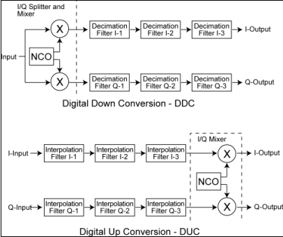

如图2中上半部分描述的那样,DDC由以下器件组成:一个基于数控振荡器(NCO)的I/Q分离器,它通过两个混频器将来自射频部分的输入信号用正弦和余弦波进行调制;一个抽取部分,可以由3级FIR抽取滤波器或后接级联积分梳状(CIC)滤波器的FIR抽取滤波器进行配置。
图2:DDC/DUC结构。
图2中的DUC由以下器件组成:3级FIR内插滤波器或后面接FIR内插滤波器的CIC滤波器;一个基于NCO和两个混频器的I/Q混频器,其在I、Q输出信号到达射频部分前对它们进行解调。请记住,抽取用于采样删除以达到较低的采样率,而内插用于增加外推样本以提高采样率。

表1:可减少WiMax系统设计中乘法器数量的四种技术。

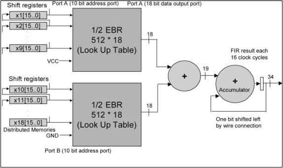

2. 通过分布式运算功能并利用EBR存储器块实现FIR滤波器
对乘法器密集应用(如DDC或DUC)来说,FPGA资源的高效使用特别重要。将存储器和LUT结构资源用作乘法器可以显著提升实现效率。EBR和这种结构的分布式存储器可以用作使用分布式存储器技术的FIR滤波器乘法器。分布式存储器技术也被称为软乘法技术,使用这种技术通常可以使FPGA器件中的乘法器数量增加2到5倍。
从图3可以看出如何使用EBR实现使用分布式算术技术的FIR滤波器。样本被串行移位进EBR地址总线。在EBR内部有一个预计算的结果乘法表以及带合适系数的各个输入样本比特(地址比特)总和。累加器将累加n个(n是样本比特分辨率)中间结果,并在n个时钟周期后提供完整的FIR滤波结果。
图3:将块存储器用作FIR乘法器。

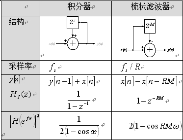

用CIC乘法器代替某些内插/抽取FIR滤波器链部分是另一种减少实现所需乘法器数量的方法。CIC乘法器没有乘法器,而是使用加法器和减法器。数字上变频/下变频通常要求数百阶的大范围速率变化。高速率变化内插或抽取滤波器在硬件方面非常昂贵。CIC滤波器也被称为Hogenauer滤波器,可以用作低成本的高因数抽取或内插滤波器。它们可以用来在数字系统中取得任意的和很大的速率变化,并能够仅使用加法器和减法器高效实现。因为FPGA有很快的进位链用于实现加法器,因此CIC滤波器非常适合FPGA实现。积分器和梳状滤波器的结构与特性请参见表2。
表2:梳状滤波器和积分器的结构与特性。

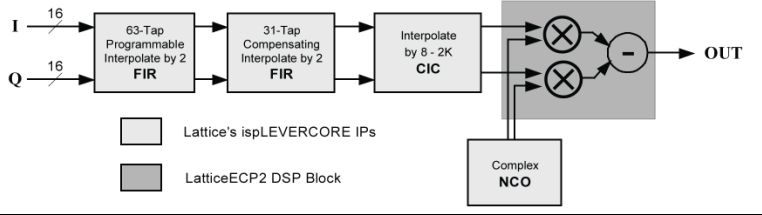

用Lattice的FPGA实现DDC或DUC变频器相当简单,因为FPGA提供了作为IP内核使用的重要组成器件。将CIC滤波器用作数据速率转换中内插器的应用如图4所示,它给出了用作数字无线应用中的变频器的CIC内插器的使用。
图4:用于数字无线电应用的数字上变频器。
数字上变频器使用以下一些IP内核配置:
1. FIR滤波器(63个抽头的内插滤波器);
2. FIR滤波器(31个抽头的内插滤波器);
3. CIC滤波器(速率在8到2K之间可编程的内插CIC滤波器);
4. NCO(带正弦和余弦输出的NCO)。
