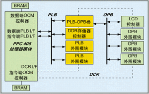

本文将讨论如何在一个集成了PowerPC内核、一个DDR内存控制器以及一个LCD控制器的嵌入式系统的开发过程中采用Floorplanner。在图1中,DDR内存控制器通过一个高速处理器本地总线(PLB)与PPC相连,因而在该系统中可以通过高速内存访问来实现指令和数据传输。LCD控制器对带宽要求较低,可以通过较低速的片上外围总线(OPB)与PPC连接,OPB通过一个PLB到OPB桥将低速的外围内核与PLB相连。图中还显示了两个片上存储控制器和BRAM的用法,这是一个很重要的特性。从系统模块图可以看出,当系统中额外增加其它总线控制器时,嵌入式系统设计能够轻松地对其提供支持。
图1基于PowerPC 405的嵌入式系统框图

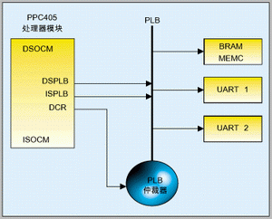

图5采用了PPC 405来说明上面所述方法和建议,该应用是包含了2个UART和一个BRAM控制器的嵌入式设计。
在该设计中,系统生成器创建层次边界,而逻辑组则在这些边界的基础上创建。为PLB仲裁器、UART和BRAM内存控制器均可创建区域组(area group)。将BRAM和PPC 405限制在特定位置,以使设计达到最佳性能。应该注意的是,在分配一个区域组时,必须为该区域中的逻辑单元分配足够的资源。而当 Floorplanner的功能更强大时,还能为用户提供每个区域组所需的资源。本例中的区域组中所包含的资源为实现所需资源量的两倍。这样,通过向经底层规划处理后的区域中添加布局额外的逻辑单元(不包含在组中逻辑单元)可以对设计进一步优化。
在分配资源时,BRAM内存控制器被置于硅片的中央,这样可以对所有BRAM元件以及PPC 405内核进行同等的访问。在本设计之中BRAM中包含了PPC 405内核所需的数据和指令。UART1和UART2的位置在IO附近,以尽可能减少输入到时钟和时钟到输出的时间。设计中有两个PLB接口,一个是 CPU指令端PLB接口,另一个是CPU数据端PLB接口。因此,PLB仲裁器被放在PPC 405内核旁边。
分配给每一个区域组的逻辑单元均根据区域约束进行布局,而且为提高设计性能,还在设计中混入了额外的逻辑单元,这也正说明了为什么在每个区域组分配时都要保留一定的额外空间的原因。
