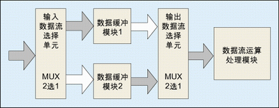

“ 乒乓操作 ” 是一个常常应用于数据流控制的处理技巧,典型的乒乓操作方法如图 1 所示。
乒乓操作的处理流程为:输入数据流通过 “ 输入数据选择单元 ” 将数据流等时分配到两个数据缓冲区,数据缓冲模块可以为任何存储模块,比较常用的存储单元为双口 RAM(DPRAM) 、单口 RAM(SPRAM) 、 FIFO 等。在第一个缓冲周期,将输入的数据流缓存到 “ 数据缓冲模块 1” ;在第 2 个缓冲周期,通过 “ 输入数据选择单元 ” 的切换,将输入的数据流缓存到 “ 数据缓冲模块 2” ,同时将 “ 数据缓冲模块 1” 缓存的第 1 个周期数据通过 “ 输入数据选择单元 ” 的选择,送到 “ 数据流运算处理模块 ” 进行运算处理;在第 3 个缓冲周期通过 “ 输入数据选择单元 ” 的再次切换,将输入的数据流缓存到 “ 数据缓冲模块 1” ,同时将 “ 数据缓冲模块 2” 缓存的第 2 个周期的数据通过 “ 输入数据选择单元 ” 切换,送到 “ 数据流运算处理模块 ” 进行运算处理。如此循环。
乒乓操作的最大特点是通过 “ 输入数据选择单元 ” 和 “ 输出数据选择单元 ” 按节拍、相互配合的切换,将经过缓冲的数据流没有停顿地送到 “ 数据流运算处理模块 ” 进行运算与处理。把乒乓操作模块当做一个整体,站在这个模块的两端看数据,输入数据流和输出数据流都是连续不断的,没有任何停顿,因此非常适合对数据流进行流水线式处理。所以乒乓操作常常应用于流水线式算法,完成数据的无缝缓冲与处理。
